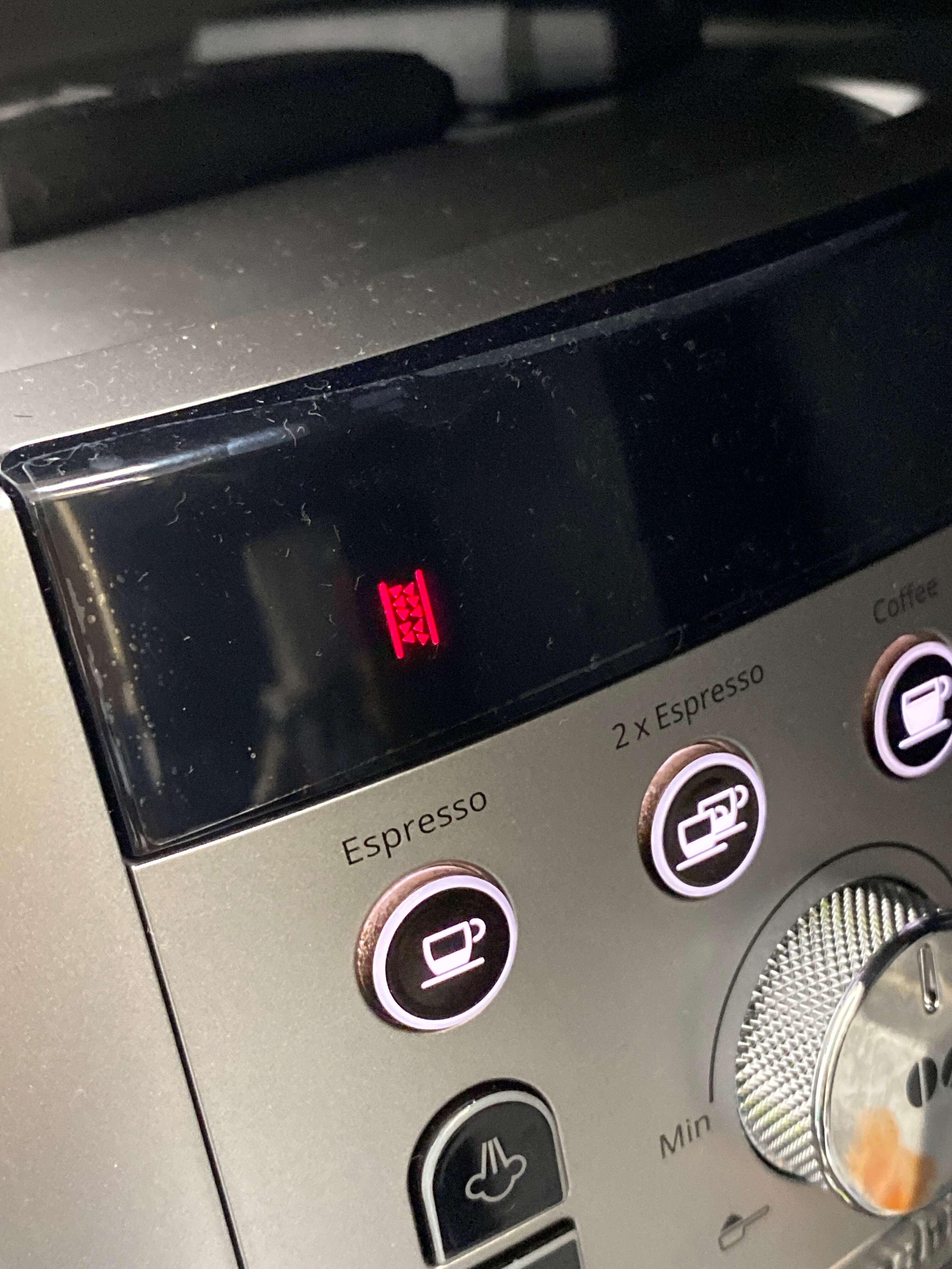

Горит значок на индикаторе в чем проблема?
Delonghi ECAM250.31.SB
Вопрос 421105
sluttypers, Воронеж
Горит значок на индикаторе. В чем проблема?
Мигающий индикатор: указывает на необходимость удаления накипи из прибора.
Если горит и не мигает, то возможно зашли в режим настройки, там этот значок указывает на разные настройки:
