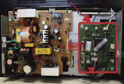

1) Аккуратно снимите заднюю крышку принтера. Для этого выкрутите 2 шурупа по сторонам над USB разъёмом и выключателем питания. Крышка фиксирована на защелках, поэтому, сперва аккуратно освободите правую её сторону, а затем, слегка повернув её влево - левую. ОСТОРОЖНО! На крышке зафиксирован вентилятор, не оборвите провод его питания.
Samsung ML-2241

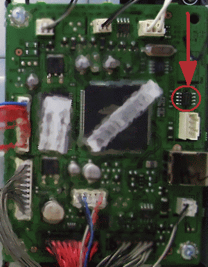

2) Под крышкой расположены 2 платы. Нас интересует меньшая, правая. На ней необходимо отыскать микросхему 93С66 (на рисунке указана стрелкой).

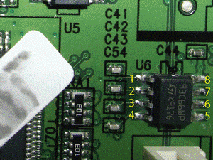

3) Среди способов имеющихся в сети для обнуления счетчиков Samsung (1640 и т.д.), для данной модели наиболее эффективным и безопасным оказался следующий: необходимо во время включения принтера замкнуть 3 и 4 ножки микросхемы 93С66, вариант с замыканием 1 и 4 ножек никакого эффекта не дал. Другие способы не использовались.
Samsung ML-2241
• Нумерация ножек в микросхеме начинается в нижнем левом углу (когда Вы можете прочитать надпись 93С66) и идет против часовой стрелки.
• Необходимо замкнуть 3 и 4 ножки (отвертка или пинцет подойдут) и включить принтер. Перед этим желательно подключить его к компьютеру и загрузить лист бумаги. Когда Вы включите принтер моргнут индикаторы, заработает вентилятор на задней крышке, следует подождать с пол секунды и разомкнуть контакты, тогда принтер обнулит счетчики и после окончательного запуска можно будет распечатать тестовую страницу.
