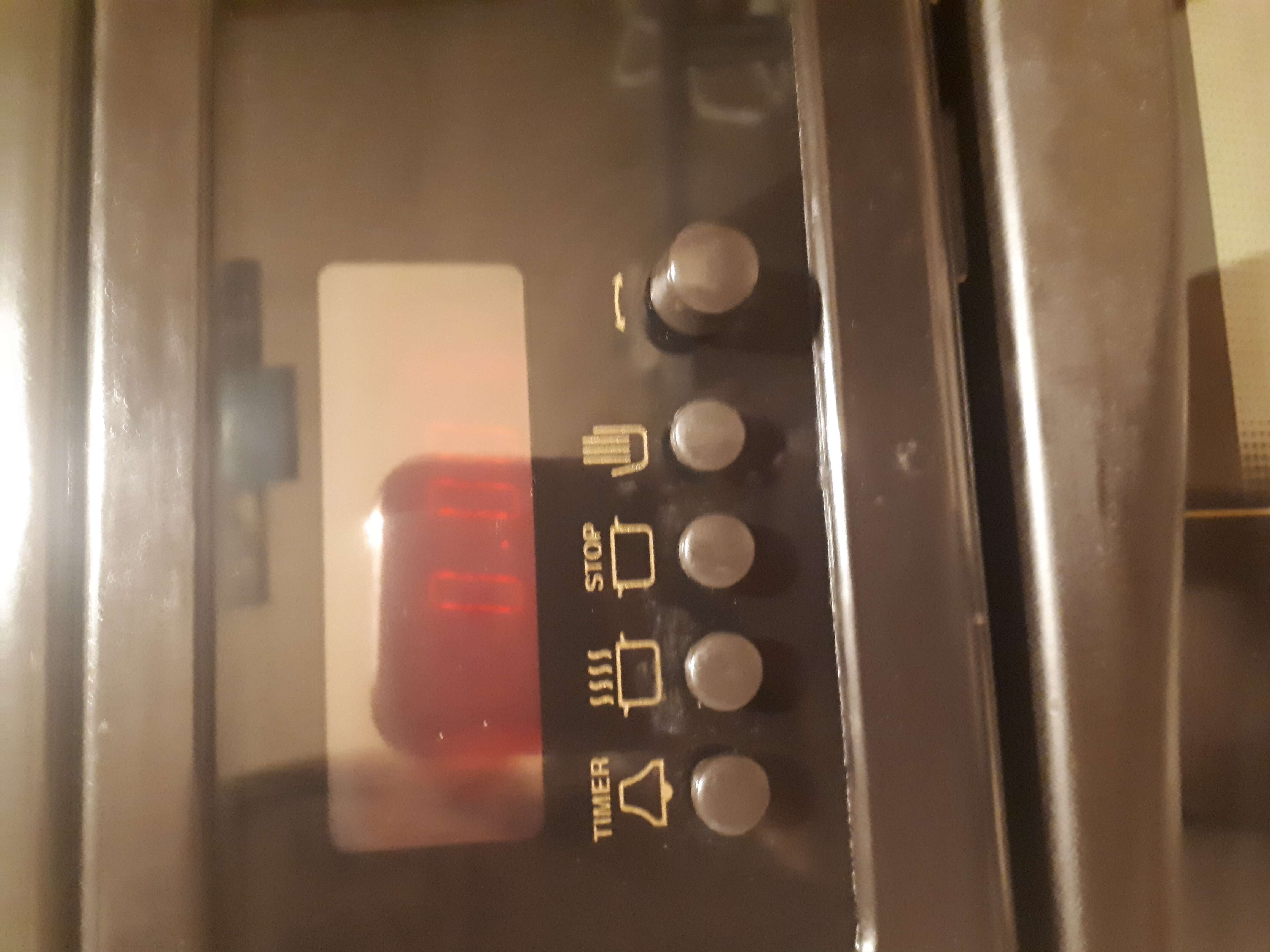

Не могу установить время в окошке плиты, а без этого не включается духовка. Какие кнопки нужно нажимать?
Не могу установить время в окошке плиты а без этого не включается духовка какие
Gorenje G 470 W-E
После подключения аппарата к эл.сети на циферблате попеременно мигают символы АУТО и in 0.00.Отрегулирование часов на точное дневное время производится посредством одновременного нажатия левых двух кнопок (0.00 зажигается, мигает только АУТО); в последующем, с помощью поворотного регулятора нужно выполнить настройку дневного времени (в этом моменте стирается символ АУТО). После настройки требуемого времени и по истечению 5 секунд часы запускаются в действие.
