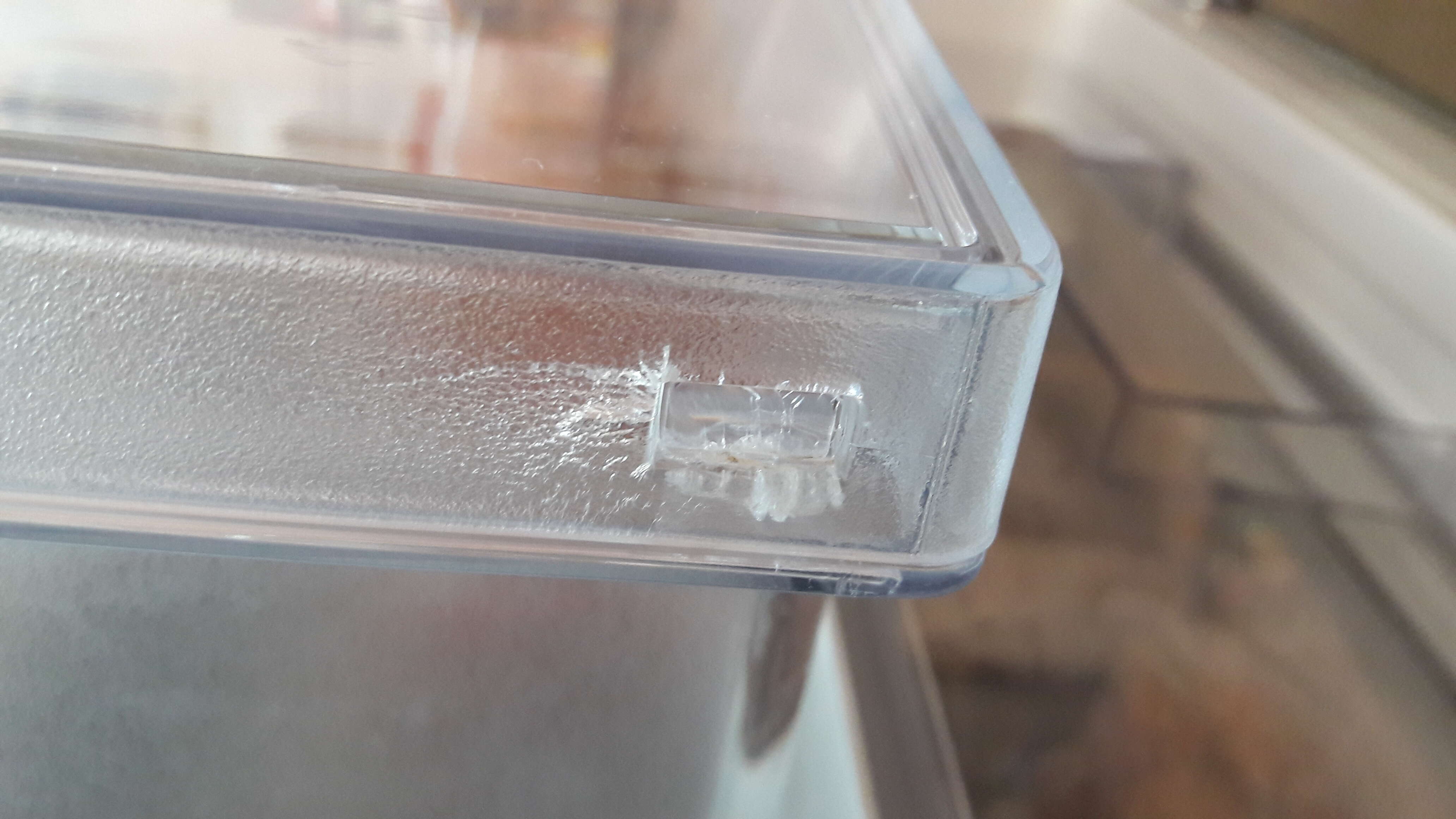

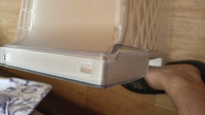

Сегодня еле еле разобрал ящик. Пшикнул вд 40 в боковые нижние клипсы которые с права и с лева и аккуратно по очереди давя из нутри на ружу именно с низу давил рукой , и они отщёлкнулись. Предварительно места клипс, погрел феном чтоб пластик стал эластичней. Пытался подковыривать отвёрткой в итоге только всё поцарапал

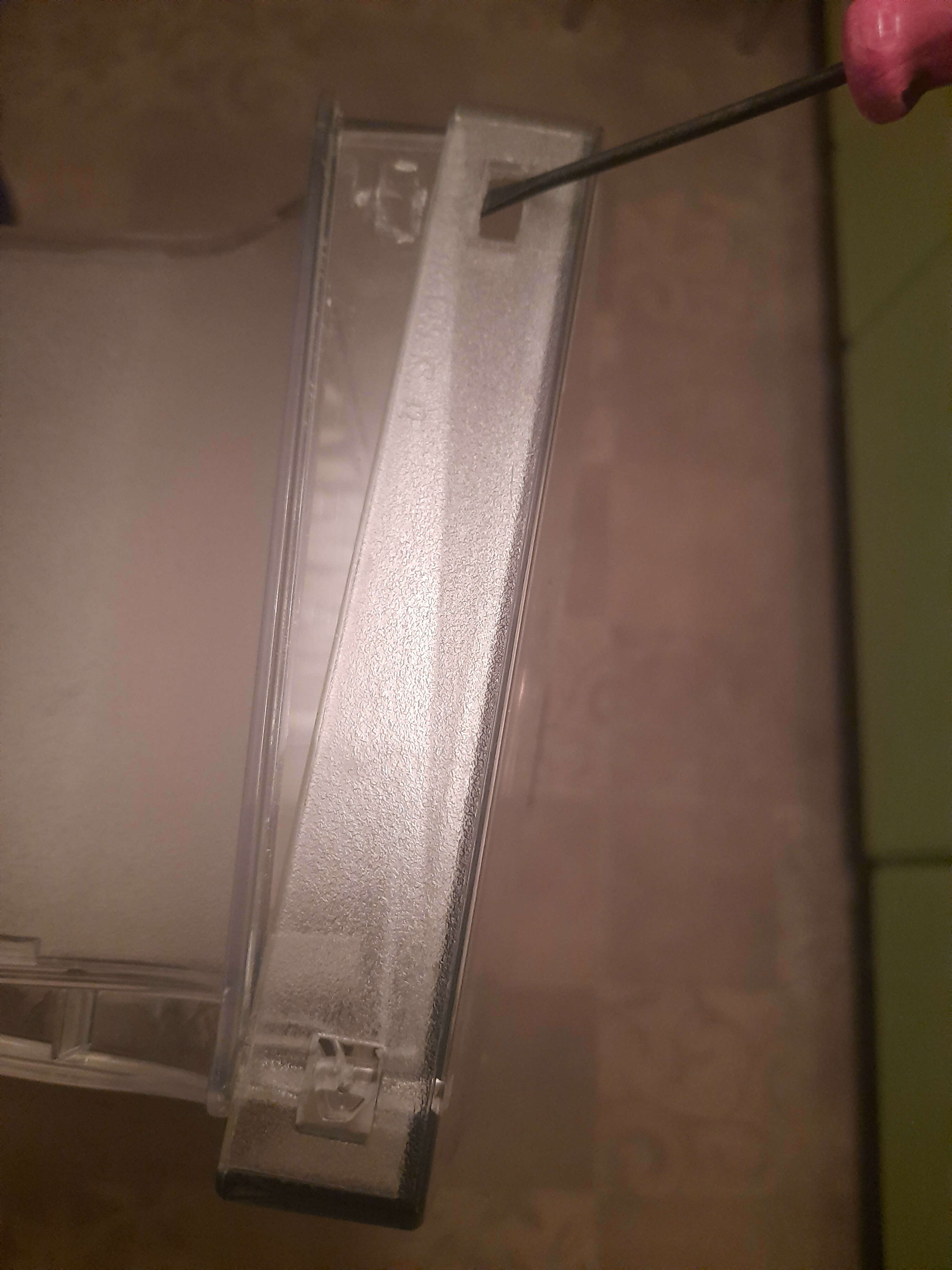

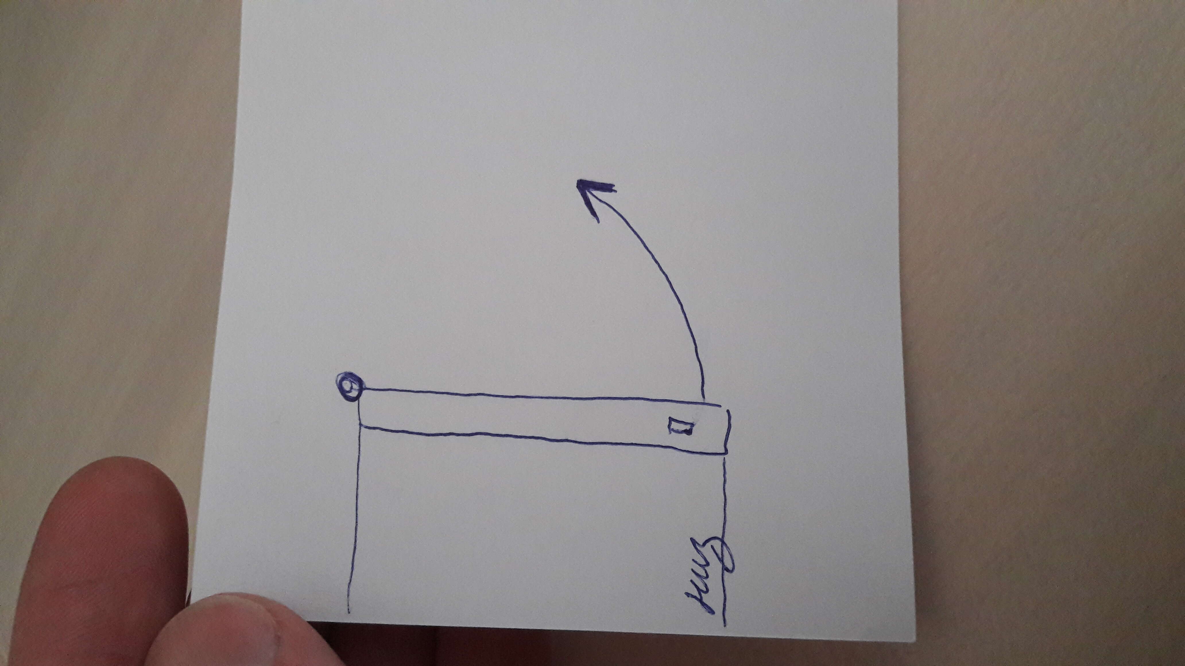

LG GA-B489YLQZ
Вот сюда в самый угол давиш и отведиш в сторону. И детали расходятся. А верх подписаться и все. Отвёртка тонкая.

Спасибо, добрый человек! Только благодаря фоткам и рисунку получилось. Правда ВДшки не хватило, пришлось тонкую отвёртку засунуть в защёлку, хотя было страшно, что лопнет.
После того, как отвёрткой подцепил грань защёлки давил изнутри нижний край ящика.

Давишь широкой отвёрткой в паз слегка подкручивая в бок, выдавливая крышку предварительно налил подсолнечного масла
