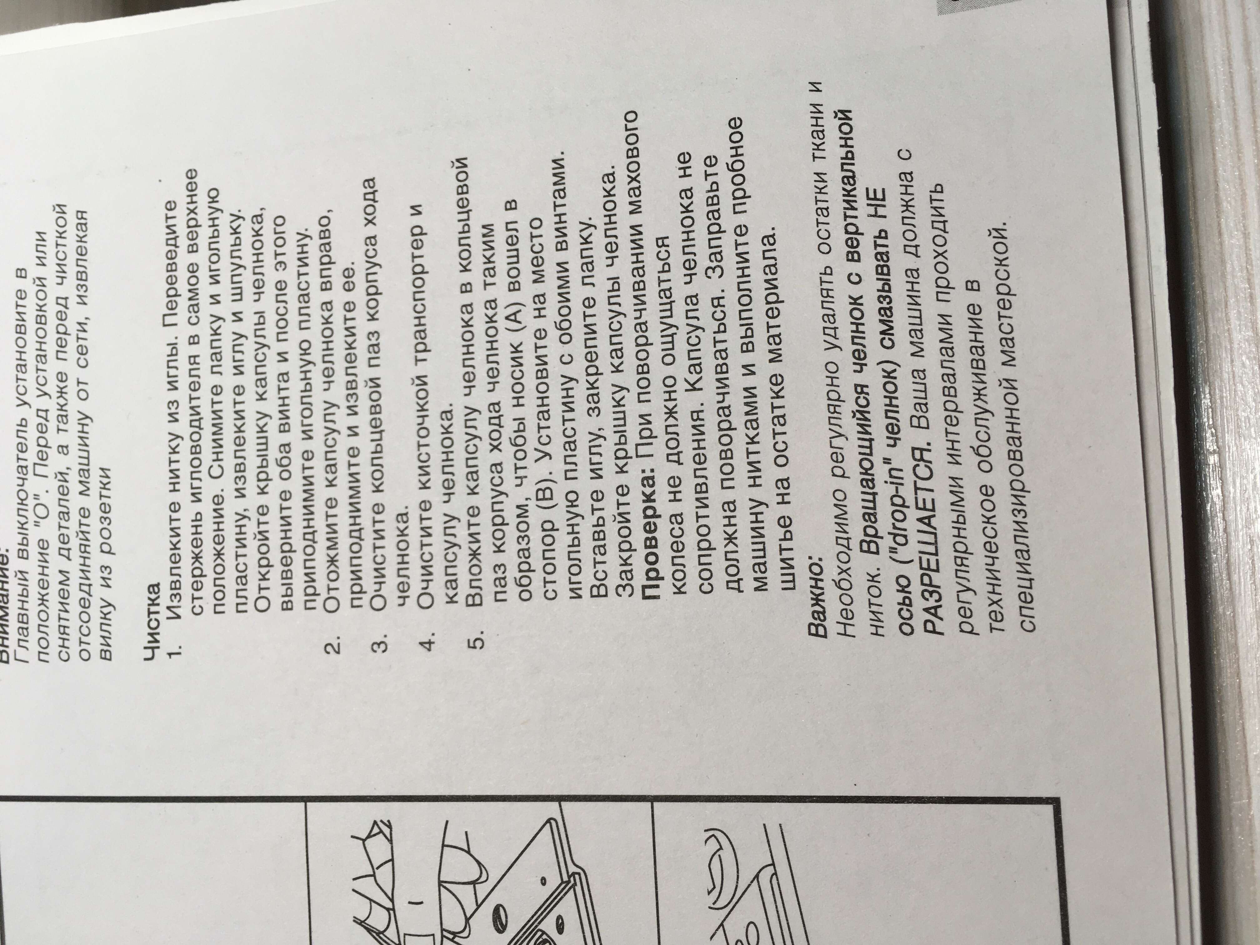

В инструкции нет информации как провести ТО в домашних условиях, Bernette 2066 надо смазывать узлы? Как сделать ТО? Или скажите, где почитать? В ТУПЕЙШЕМ руководстве все ТО сведено к очистке челнока. А может, у вас где-нибудь можно мастер-класс посмотреть?

Спасибо большое, что отозвались! Но в видео PFAFF, снизу сразу понятно, какие винты дно держат. Да и предыдущие машины тоже были понятные, как правда. На этой снизу вот так. Думала, что надо красные открутить, но они затянуты насмерть, сын тоже не смог отвернуть. Есть еще мелкие, синим выделены. Они легко откручиваются, но что-то меня сомнения мучают. Есть два отверстия, выделенные желтым - очень похоже как раз на отверстия для смазки. А машина у меня давно, челнок чищу постоянно, но ни разу не вскрывала снизу. Шумная стала, смазки просит. Кстати, в руководстве написано, что челнок смазывать нельзя.

Почистить смазать только челнок без разборки будет достаточно, остальное рекомендуется уже в сервисном центре
