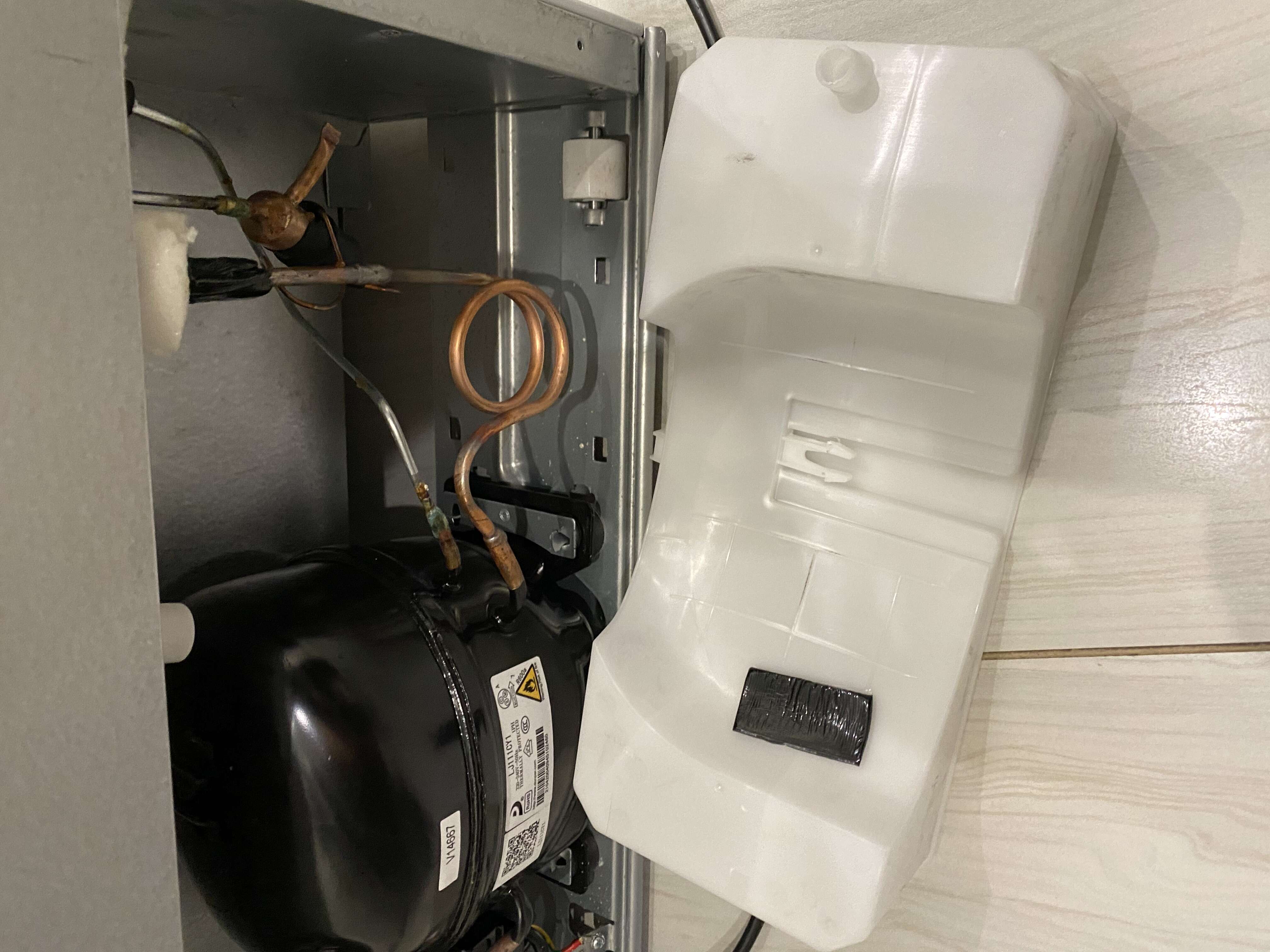

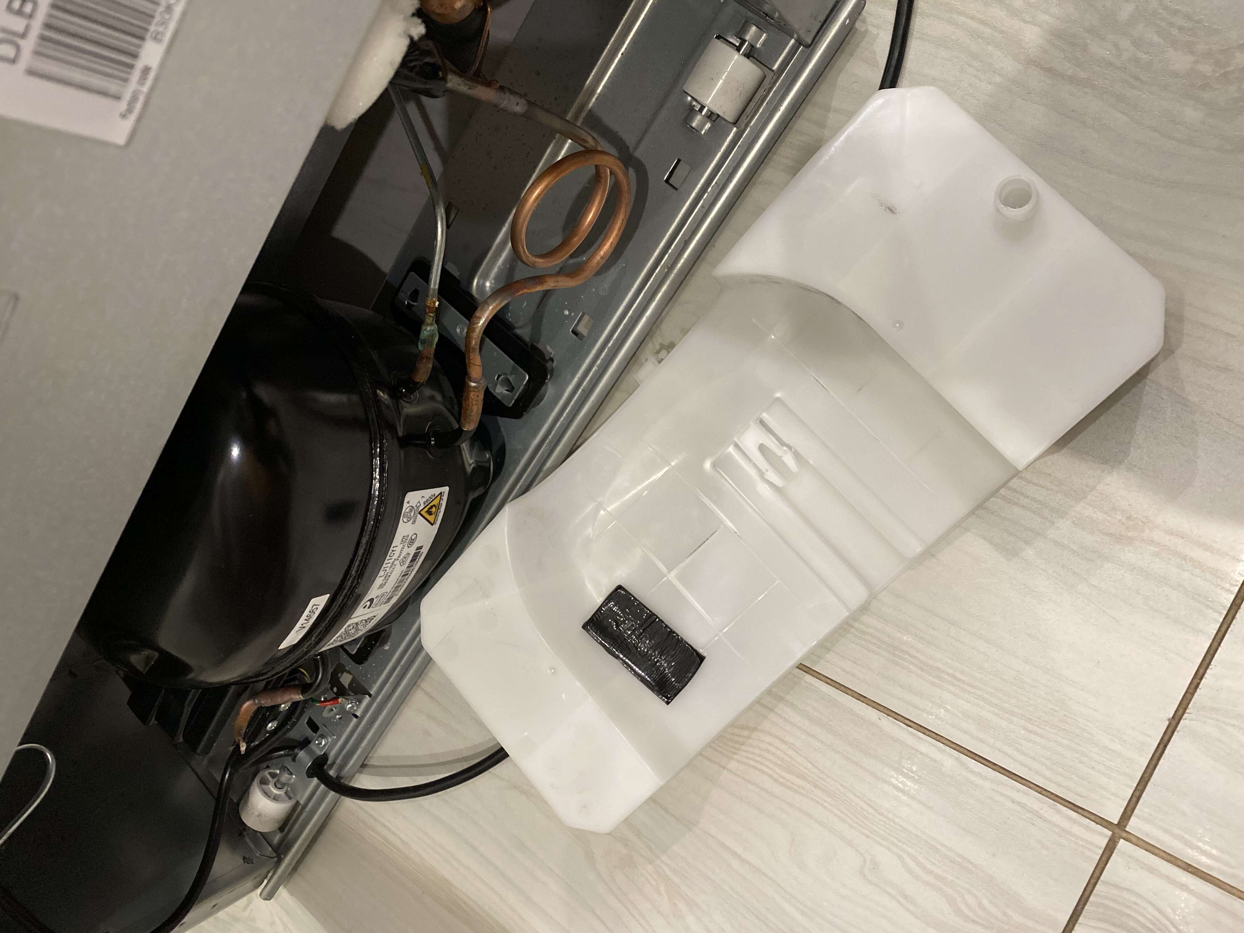

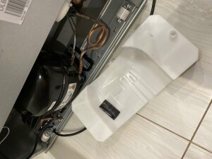

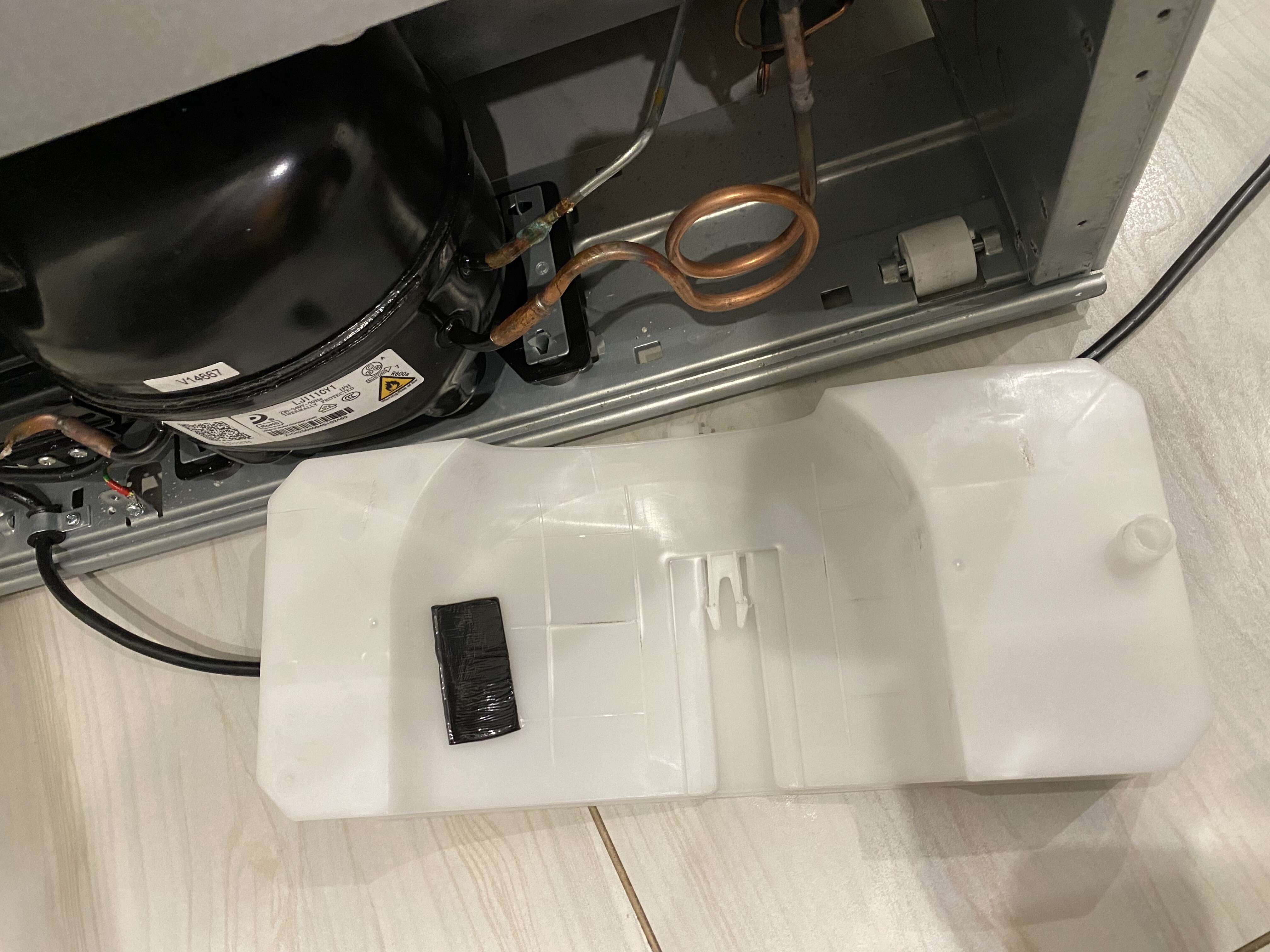

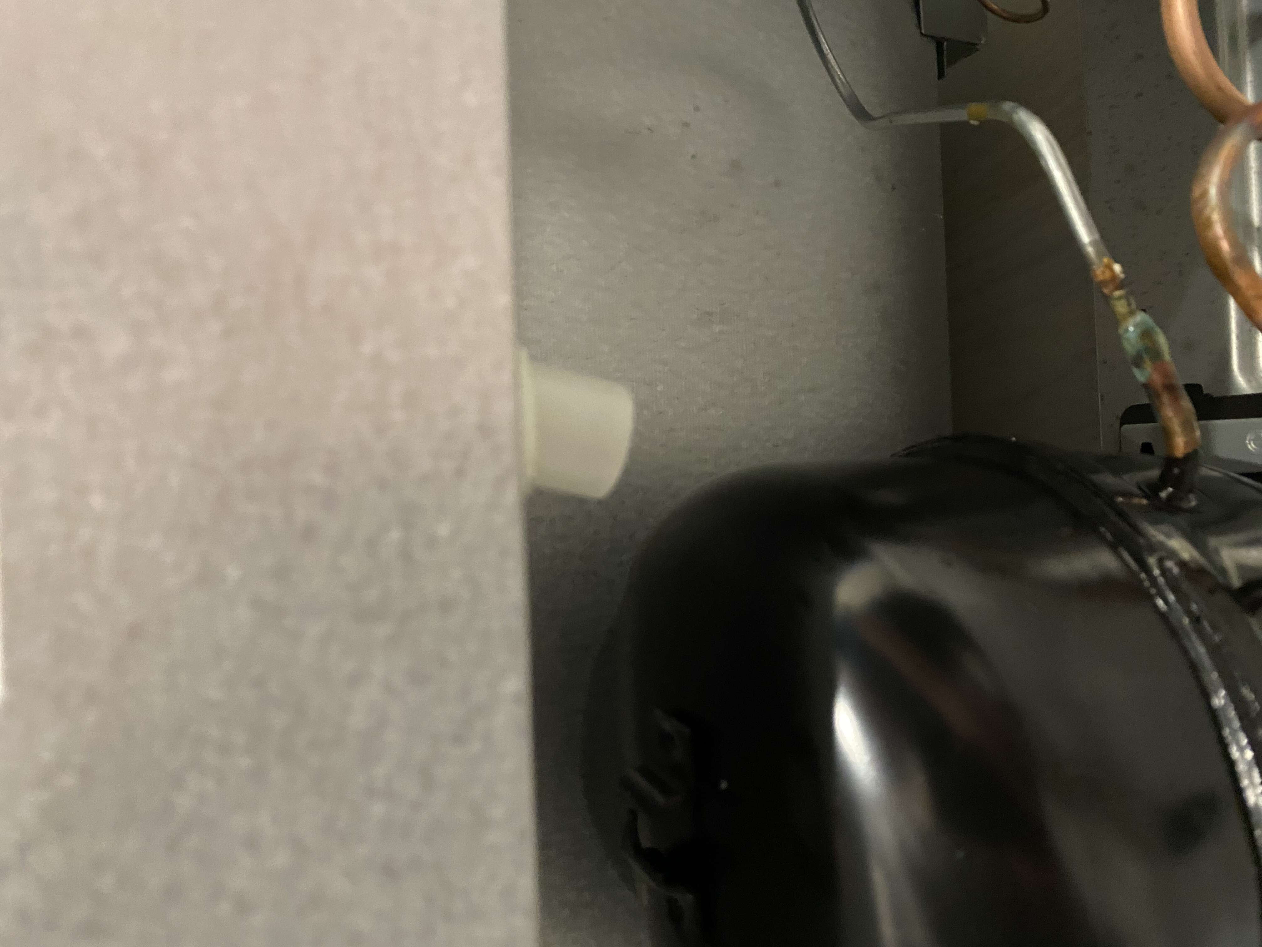

Здравствуйте! После распаковки новой морозилки в районе компрессора отдельно от него (сверху на нём под углом) лежала вот такая пластмассовая белая деталь. Предполагаю, что это часть системы испарения конденсата, стекающего из раструба в нижней части морозильника (видно на фото, черную резиновую заглушку удалил). В инструкции к морозилке ничего об этом не сказано. Верно ли моё предположение? Или эта белая деталь - часть транспортировочной защиты компрессора, которую безболезненно можно выкинуть?

Я и сам в такой же ситуации. Нужно или нет

Покопался в нете. Выяснил. Да эту ванночку надо установить на компрессор. Это "Сосуд талой воды для компрессора", так сказано на одном из сайтов .
Лоток для сбора конденсата

Нужно! Это приемник конденсата системы ноуфрост
