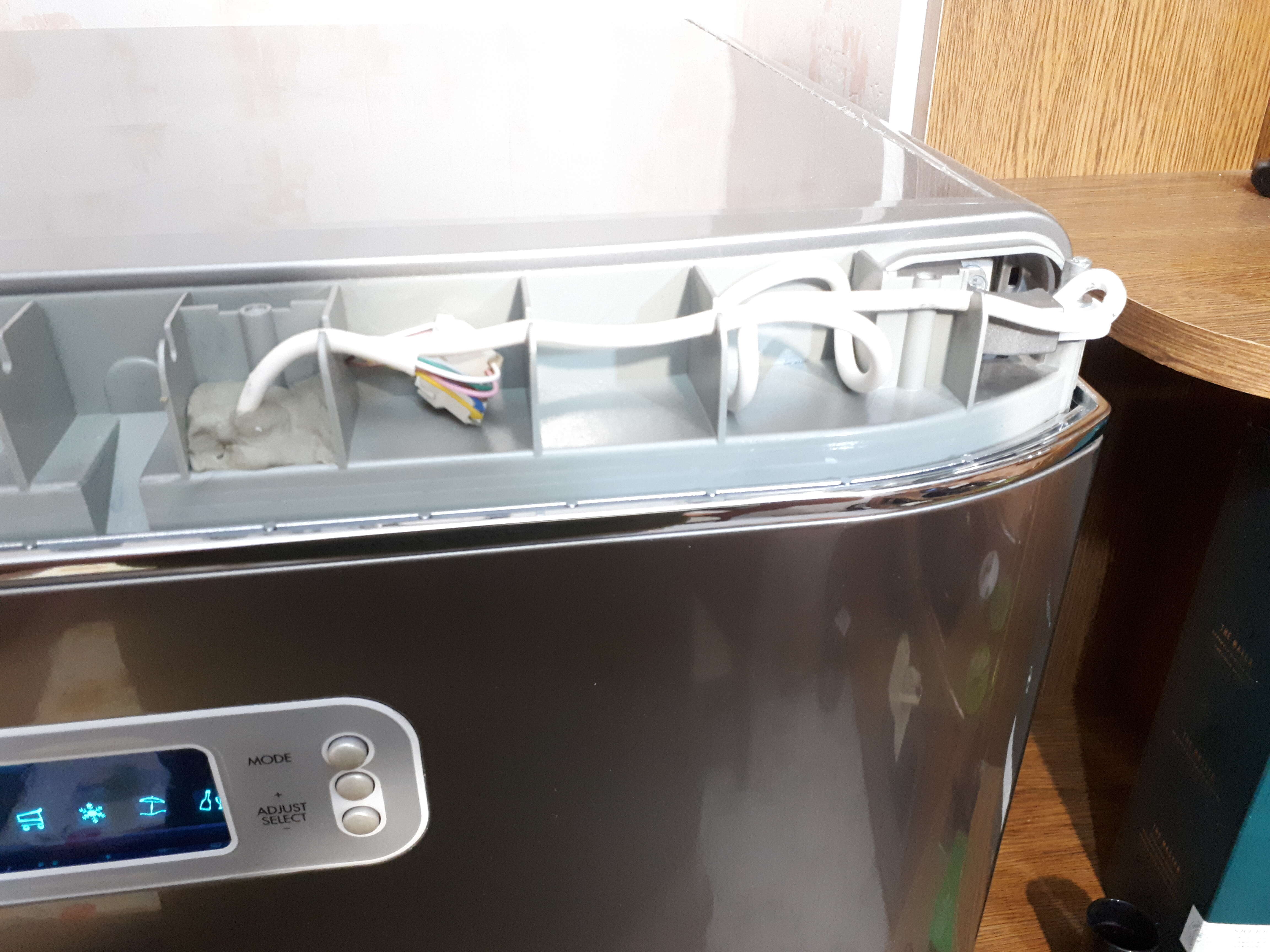

Добрый день. Сбивается время, может через час или три. Режим работы (градусы, например) помнит, а время сбивается.

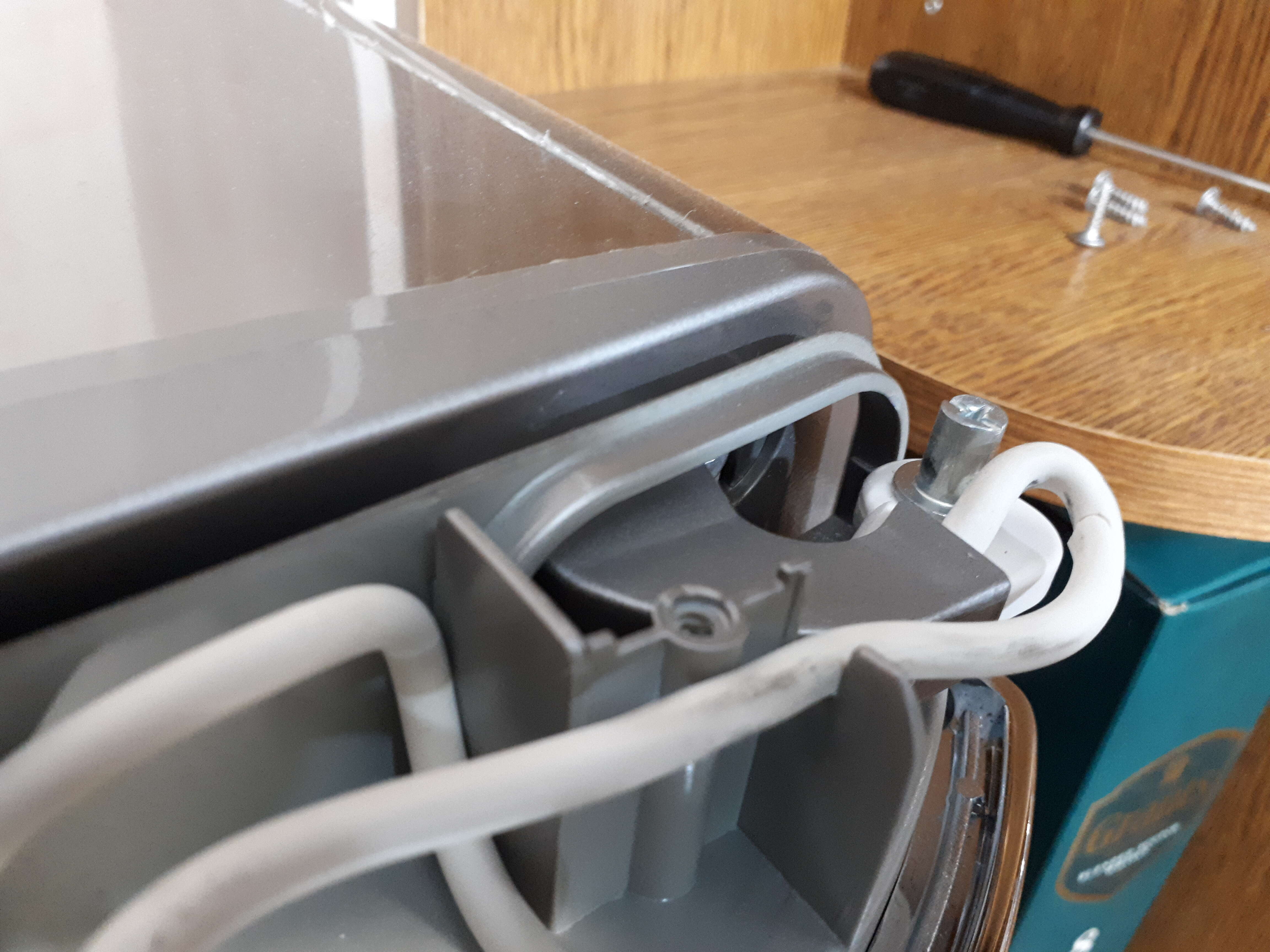

Открутил сверху крышку (4 шурупчика), провод справа был одет на болт и был под натяжением, возможно из-за в проводах есть трещина, но пока решил просто его освободить. Оставил сбоку, попробровал пооткрывать дверцу, экран не тухнет, время не сбивается, проводу вроде как и не важно что он не на болте этом. Пока меня такое решение устраивает.
