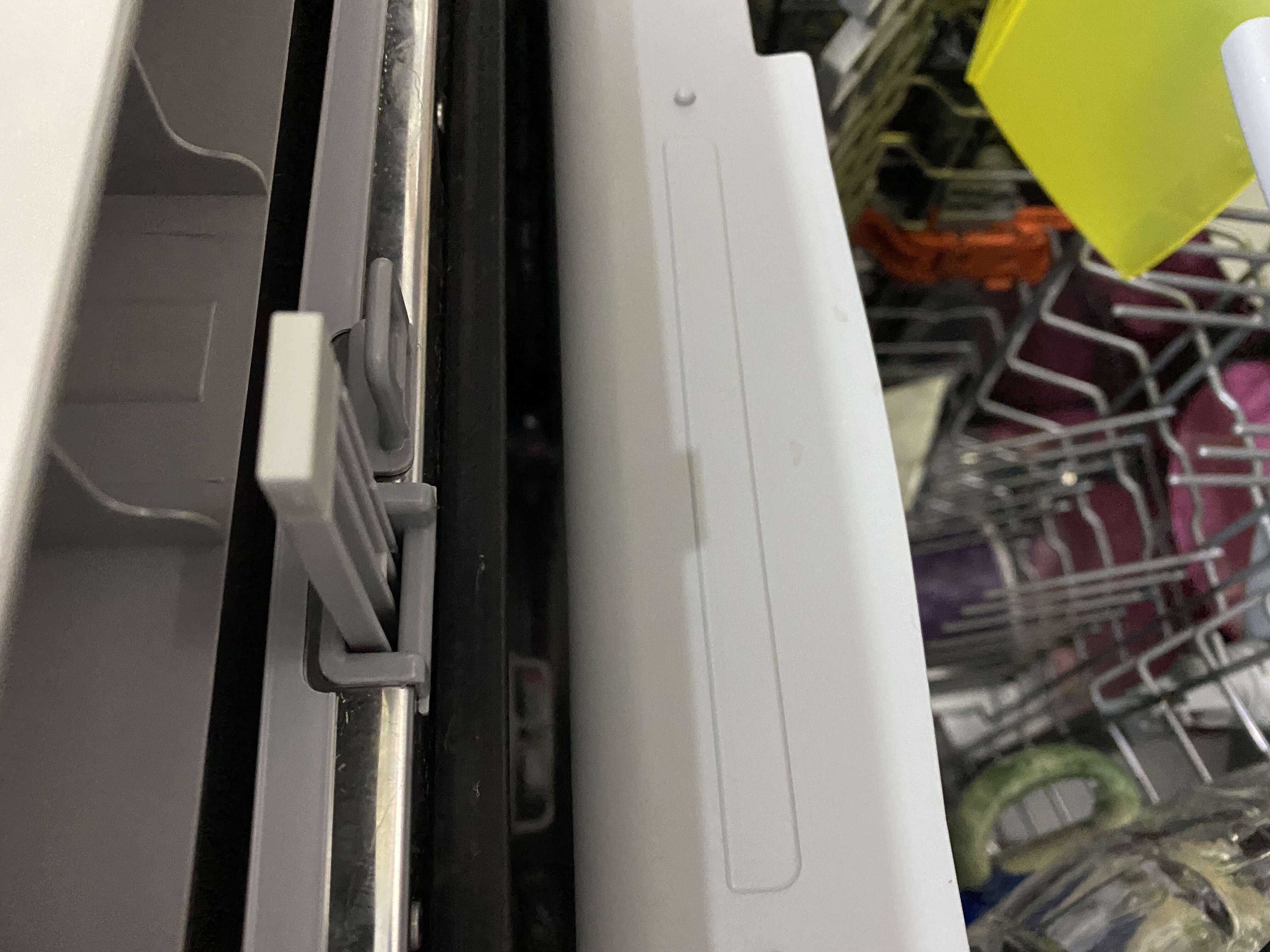

Здравствуйте. После окончания мойки на первой программе не спрятался язычок, который автоматически открывает дверцу. Вручную убрать его не получается, боюсь сильно надавить и повредить автоматику. Пробовала выключать из розетки, запускать программу с открытой дверцей - ничего не получилось.
Закройте дверь нажмите вниз. (проверяйте растановку посуды возможно мешает полному закрытию двери) Попробуйте на других програмах если не блокируется сменить (замок блокировку)
