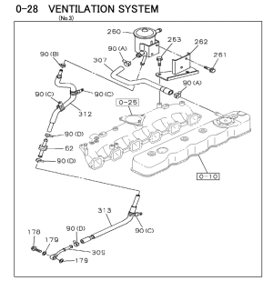

Здравствуйте, вопрос такой, во время работы резко выдавило масло через щуп, произошла остановка по давлению. Может подскажете как происходит вкг и где разбирать куда смотреть. ТО долго не было.

Это должно Вам помочь, порверьте состояние клапана выхлопных картерных газов поз. 62 на рисунке. Также проверьте состояние шлангов на чистоту.
dimon4896, Владивосток
Спасибо, не мог найти такой рисунок, теперь полегче будет. Подскажите где такой мануал скачать?
