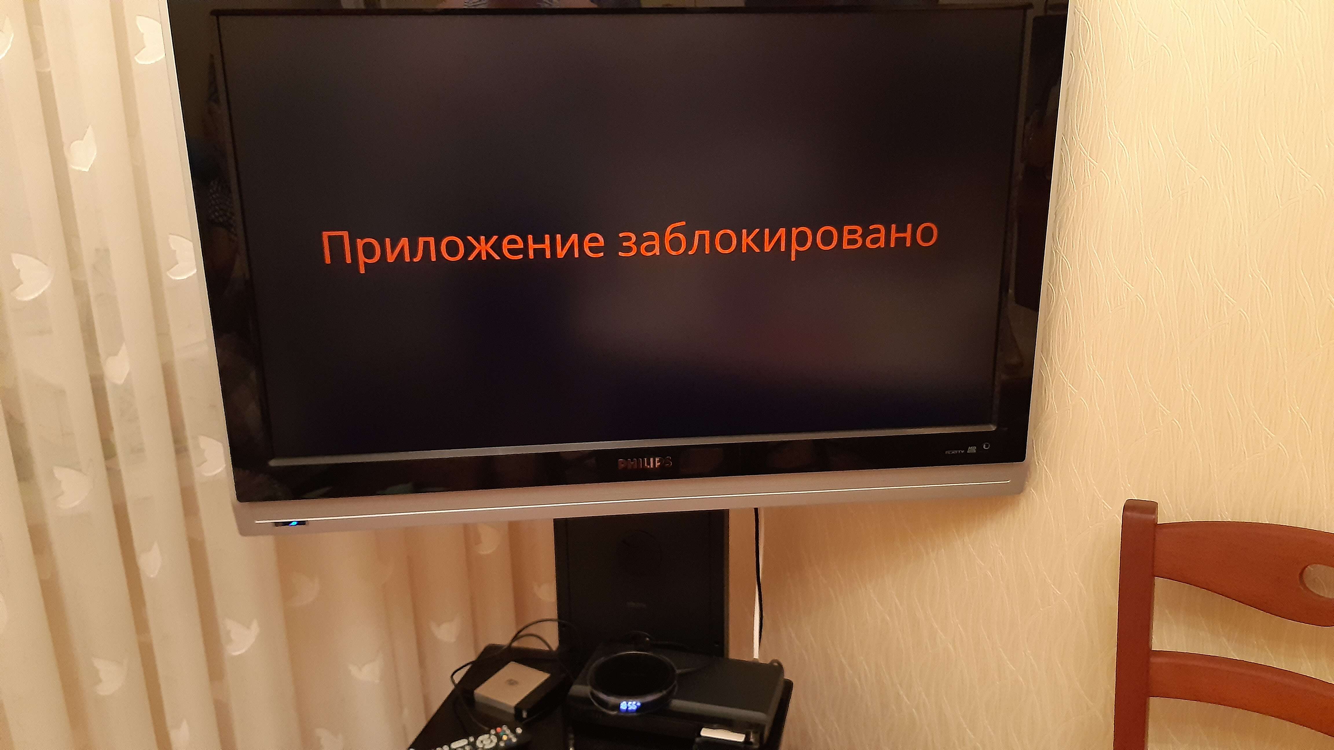

2. Если приставка ночь находилась в режиме сна, то утром при включении отображается надпись ПРИЛОЖЕНИЕ ЗАБЛОКИРОВАНО (фото прилагается). Какое приложение и что мешает - непонятно. Выход только выдергиванием кабеля питания.

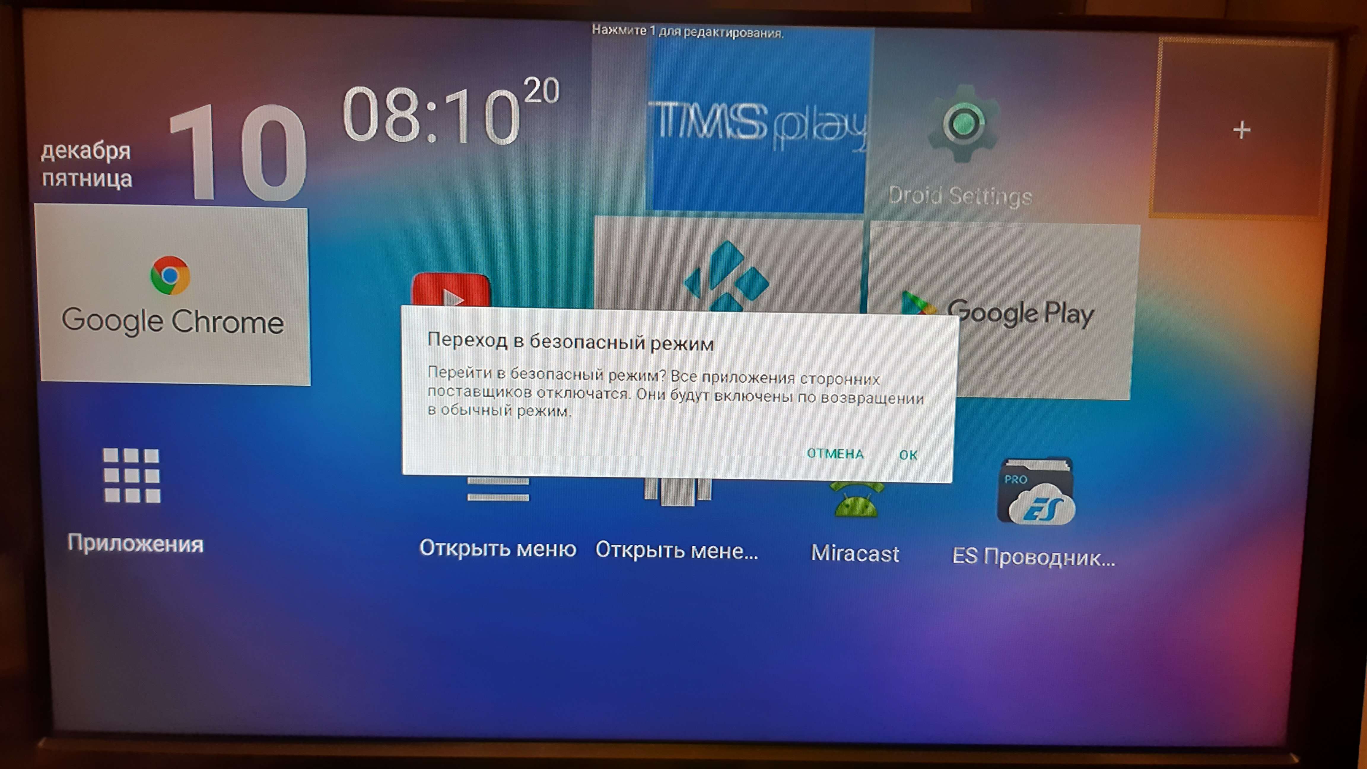

3. Периодически возникает уведомление о переходе в БЕЗОПАСНЫЙ РЕЖИМ. Кнопка отмены не срабатывает, кнопка ОК отправляет приставку в перезагрузку и не факт, что запуск пройдет без очередного этого уведомления (фото прилагается).

Без приложения попробовать, ИПТВ плееры которые умеют в ждущий режим , выключать приставку и тд часто вызвают глюки в прошивки.
пульт может не оригинальный.. или глючный. возможно сама приставка бракованная попалась.
судя по описанию что переходить в безопасный режим хочет как будт зажата кнопка выключения.. на кнпка ОК выключатся точно не должен..
Или пульт неисправн или ик приемник в приставке.
Прошивку я так понимаю обновляли? сброс на заводские с удаленниые всех данных если не помогает тогда дело е в софте скорее всего что то с железом.
Вобщем если на чистой системе без приложений тоже также глючит то в реомнт приставочку .. если гарантии нет то избавлятся на ваше усмотрение и подбирать другую модель. чнить там нечего по сути

Погонял приставку.
На длительный срок в режим сна лучше не оставлять, получится как у меня в 1 вопросе.
Чтобы избежать этого просто выключайте приставку, как по инструкции.
Время на выключение и включение чуть больше, зато нет проблем с безопасным режимом и блокировкой. Да и выдергивать кабель питания не требуется.
