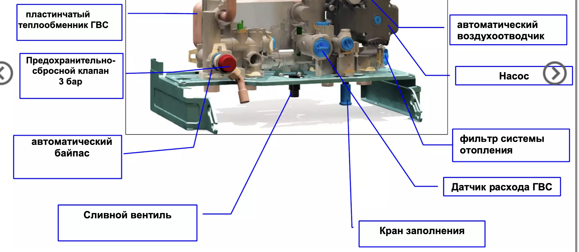

Как прочистить фильтр?
Ariston BS II 24 FF
Как прочистить фильтр? |
Не совсем удачное время Вы выбрали для прочистки фильтра. Как гласит поговорка готовь сани с лета, а повозку зимой. Ну да ладно, итак приступим: 1. Отключить котел от электроэнергии, перекрыть газ, подачу холодной воды и контур отопления. 2. Снять кожух котла. 3. Подставьте емкость под воду и открыв сливной кран слейте воду с котла. 4. Вывернуть пробку фильтра (смотри рисунок) или тут: https://mcgrp.ru/files/viewer/265426/16
5. Извлеките фильтруюший элемент и промойте-продуйте элемент. Проверьте на чистоту место установки фильтрующего элемента. 6. Соберите в обратной последовательности. 7. До установки кожуха откройте подпиточный кран, прелдварительно открыв краны системы отопления, холодной и горячей воды. 8. Дополните систему отопления холодной водой до давления в системе 1-1,5 бар по показаниям встроенного манометра, как указано в инструкции по эксплуатации. 9. Проверьте отсутствие подтеков воды. 10. Установите защитный кожух на место, откройте подачу газа и подключите котел к электросети. 11. Запустите принудительно систему отопления. 12. Вероятнее всего, Вы будете слышать характерное бульканье воды в котле и системе отопления, такое возможно из-за того, что система была разгерметезирована. Необходимо спустить воздух спусниками установленными на батареях, при этом давление будет падать и котел уходить в ошибку по низкому давлению, открытие подпиточного крана и повышение давления решит проблему. Собственно говоря все. Рекомендация, если не стоит фильт на вводе холодной воды до котла, установите его между двумя запорными кранами, тем самым Вы убережете котел от попадания механических примесей из центрального водоснабжения. |
