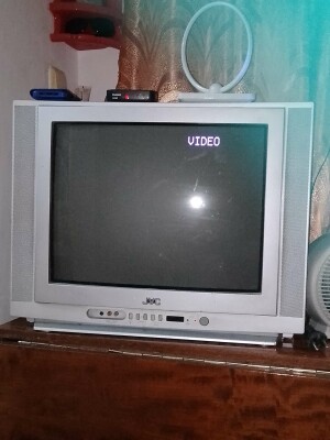

Была в "MENU", настраивала яркость. И стал просто чёрный экран. Включаю, всё равно чёрный экран. Вообще ничего не показывает. У бабушки старый телевизор. Что делать?
Lumax DV1109HD
Олег , Львов
0 1
Зайдите в меню 5 раз нажмите кнопку вправо и подвтердите, потом 2 раза вниз и для подтвержения сброса подтвердить
Олег 3 года назад
Таким образом нужно попасть в заводские настройки
https://mcgrp.ru/files/viewer/428267/18#navigate_bar
Аноним 3 года назад
Мы включаем телевизор, включаем приставку. Выходит заставка. И чёрный экран. Не меню ничего.
Олег 3 года назад
Сложность в том что необходимо будет выпонить эти дейстивия без изображения
Ульяна 3 года назад
Звук появился, а картинки нет
