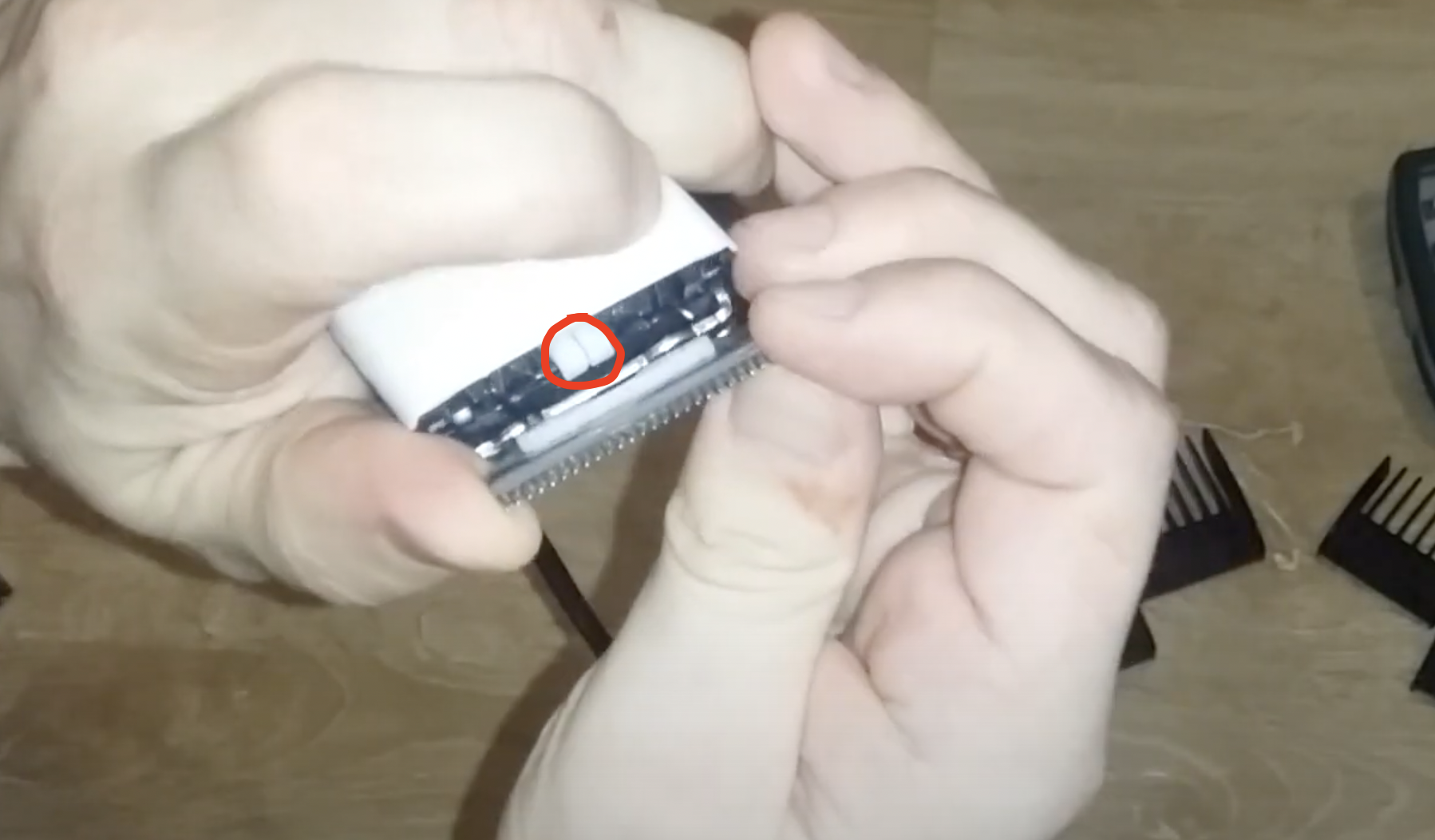

Rowenta Driver TN1050F1
Вот изображение из того видео и привод на ножи (выделены красной областью), если Вы уже снимали ножи, тоснимите их и включите машинку, так Вы поймете, что приводит в действие подвижный нож, а изучив внимательно сами ножи поймете куда привод должен вставляться при сборке, таким образом Вам надо будет собрать следя за тем, чтобы привод встал в отведенное для этого место
avby,
Новичок, Ответы: 4, Оценили: 1 раз
Да, Вы правильно указали причину.
Переместил немного подвижный нож и он при включении начал двигаться.
Сейчас пробую правильно отрегулировать его, так как не стрижет машинка)
Спасибо большое за помощь и информацию)
