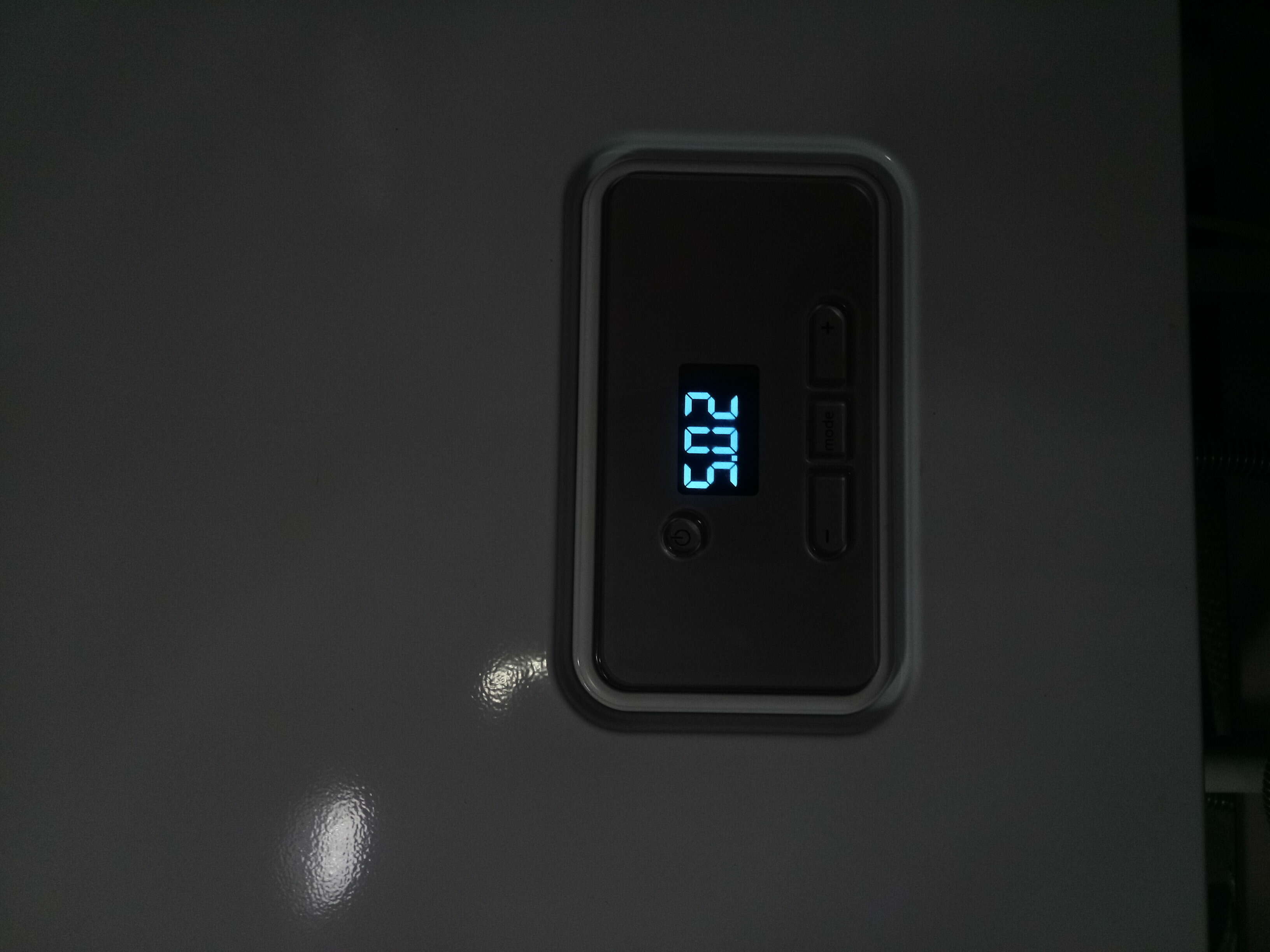

На дисплее высвечивается код состояние "S.02". Причина.
Protherm Gepard 23 MOV

Олег , Львов
Опережение включения насоса

Код состояния S.2: Режим отопления: Запуск насоса. Более подробно о кодах смотрите тут: https://mcgrp.ru/files/viewer/166934/34

Посмотрите тут, крайний левый столбец сверху под цифирой номер два, нажмите кнопку mode и будет Вам счастье, по крайней мере я очень на это надеюсь 😁: https://mcgrp.ru/files/viewer/166933/14

Нажмите клавишу (5) для снятия возникшего сбоя
