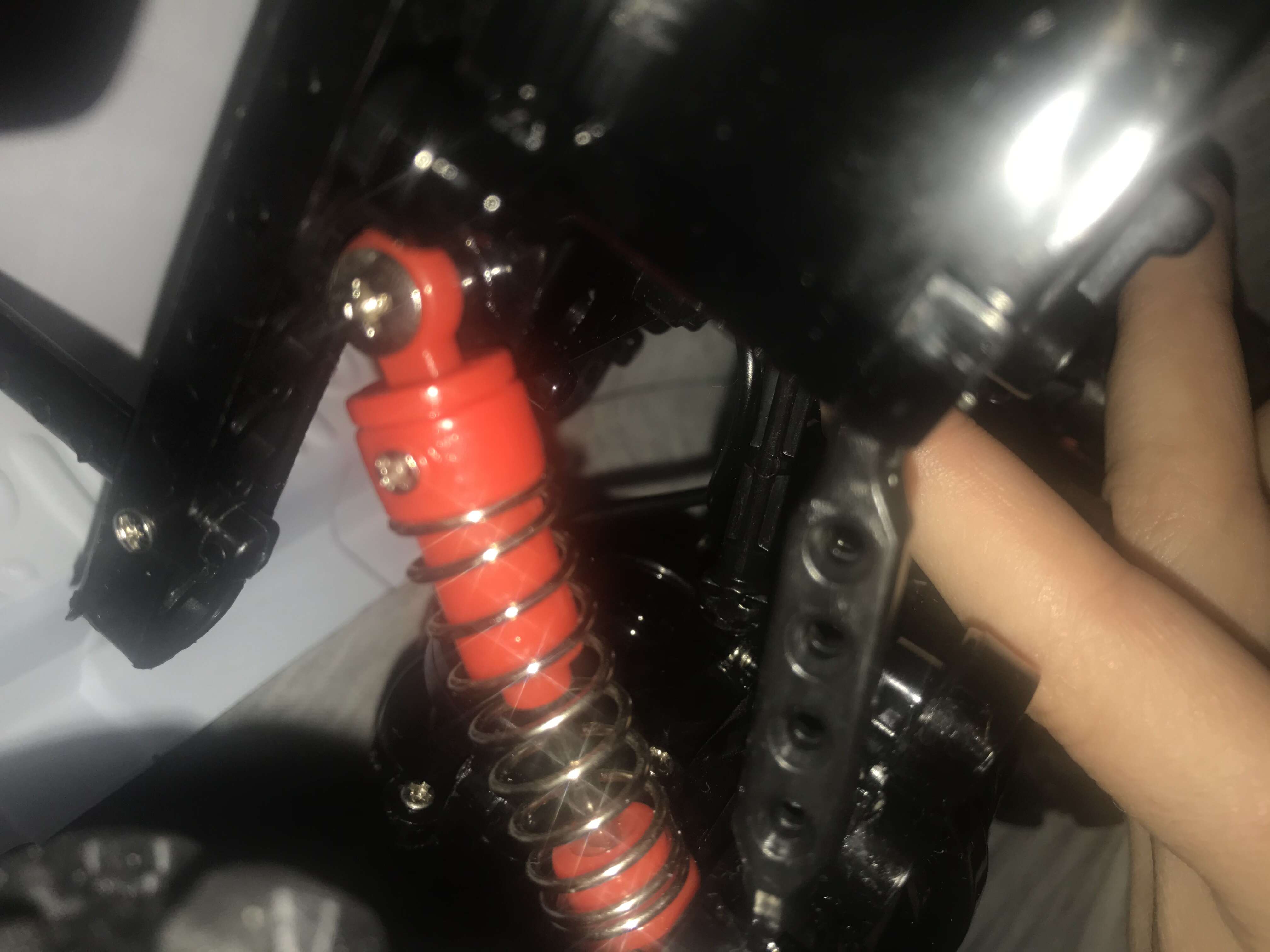

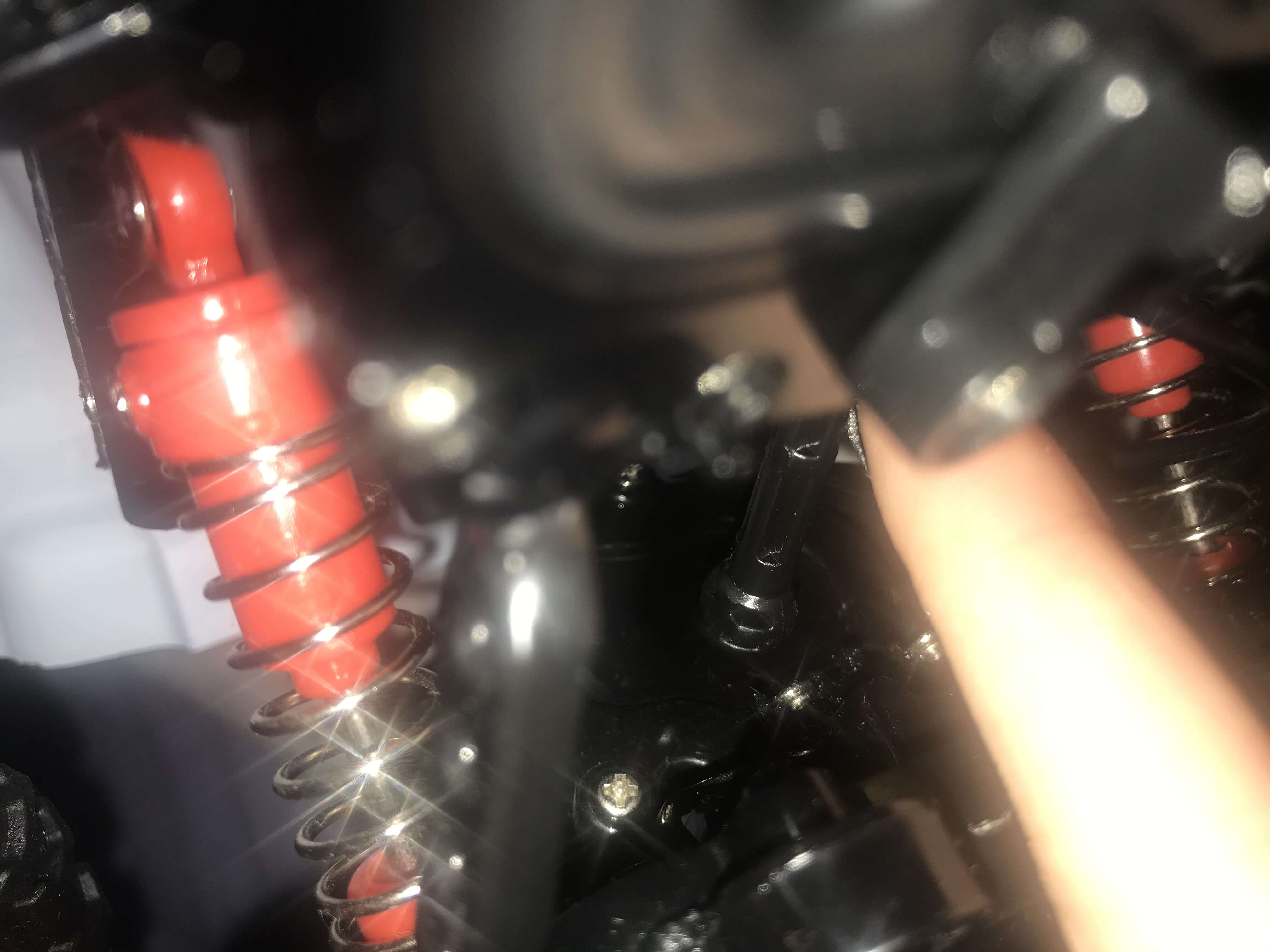

Может быть дело в этой штуке?
машику только утром сегодня открыли и в квартире катали

По фотографиям плохо, что видно. Ваш механик мал конечно еще, но вот как автогонщик видимо уже состоялся. Для того чтобы, что-то сломалось не надо много времени. Итак давайте попробуем поступить следующим образом, а именно провести диагностику самостоятельно. Внимательно осмотрите сервопривод (двигатель) который поворачивает колеса, пусть автомеханик тоже помогает, вращая колеса через пульт, а Вы посмотрите, что в этот момент двигается (вал двигателя и что-то, что закреплено на этом валу). Далее сами руками поповорачивайте колеса (механик при этом не должен вращать колеса на пульту), также посмотрите что двигается. Колеса должны быть механически(через тягу или вал) связаны между собой, так вот в том районе где двигается вал двигателя на тяге между колесали должна быть деталь которая и соединяет вал двигателя с тягой колес. Возможно эта деталь просто выскочила из посадочного места, ну или худший вариант обломилась в результате столкновения с чем-либо. Возможно Ваш юный Шумахер куда-то врезался (если я прав, то посмотрите место столкновения на наличие запчастей). Если все на месте, то как еще один из возможных вариантов это проворачивание вала двигателя в месте крепления той запчасти которая сидит на этом валу. По этой причине когда Вы смотрите на весу (на колеса не действует собственный вес машинки) все работает как надо, но при постановке машинки на колеса (на колеса действует вес машинки) прочности соединения запчасти на валу двигателя с двигателем не достаточно и происзодит проворот в этом месте. Если не получится, то постарайтесь сделать более четкие фотографии, желательно обзорную снизу передних колес, чтоб было видно тягу и место крепления вала двигателя поворота колес. И более подробную места крепления двигателя к

Спасибо, попробую. Если что-ещё раз обращусь к вам )
Первые фото случайно попали к вам 😁
