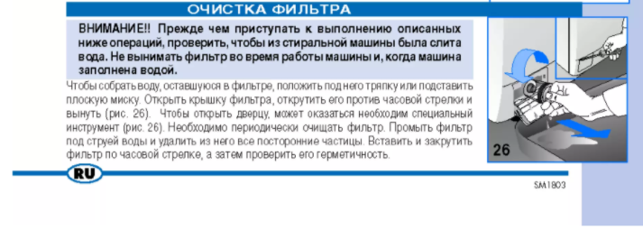

Центрифуга работает, вода до конца не сливается. Может засорилось сливное отвертстие? Где оно находится и как почистить?
Гуру, Ответы: 130601, Оценили: 12590 раз
Ardo TL 105 L
см внизу машины

Мне в этом случае пришлось заменять насос, потому что его крыльчатка стала проворачиваться на оси электродвигателя. Приобретённый для этого насос при тех же габаритах и присоединительных размерах имел усовершенствованную конструкцию, исключающую проворачивание. Замена насоса не составляет никакого труда для человека, имеющего дело с техникой.
