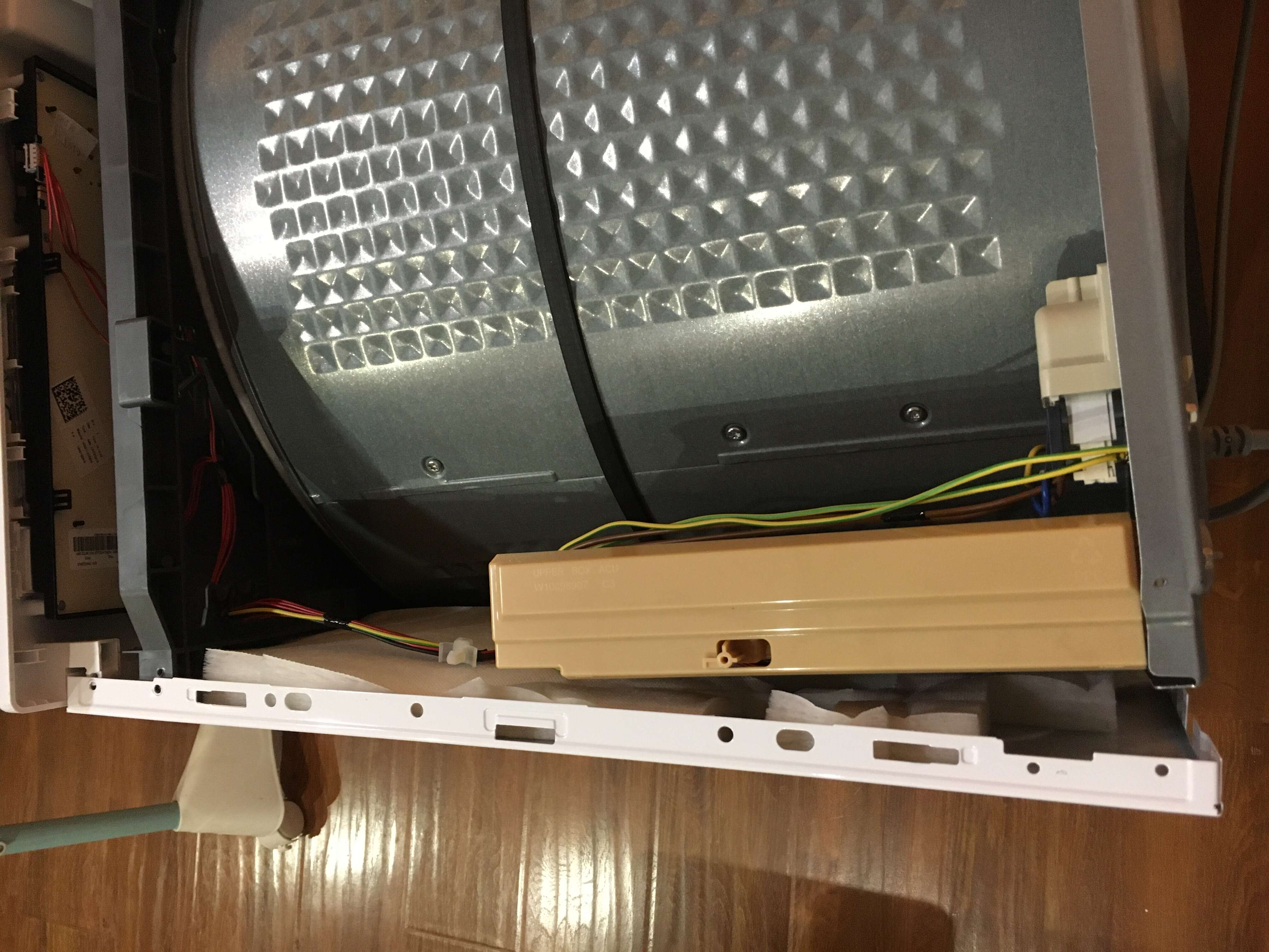

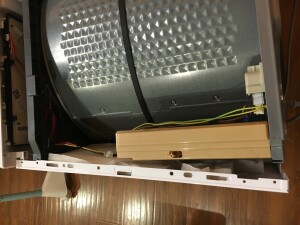

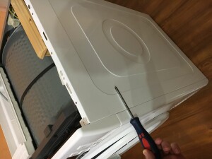

Подскажите, как снимаются боковые панели. Снял крышку, открутил все шурупы на торцах сверху и сзади, однако с лицевой стороны машинки торцы панелей крепко держатся, не выдвигаются вообще, полагаю, что имеются крепления, которых не видно и к ним нет подхода. В интернете не нашел, как разбирается именно эта модель. На фото (отверткой) указал место возможного крепления панели (с противоположной стороны также). Буду благодарен за помощь!

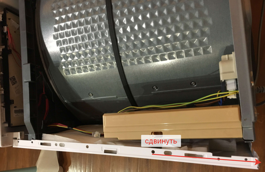

Если вверху винт выкручен и сзади сторца отогнуть боковую стенку на себя и чуть сдвинув назад (внизу см направляющие) потянуть вверх См возможно дополнительные винты крепления снизу корпуса машины
