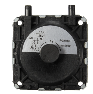

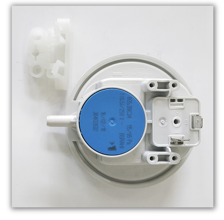

Но можно попробовать самостоятельно. Причина этой ошибки, как правило является прессостат (или дифферинциальный вакумер, в вашем случае производитель его обозвал реле дымовых газов, но не суть) принцип работы которого прост. В корпусе скрыто 2 контакта (один подвижный, другой нет) и диафрагма. при создании разряжения (давления) диафрагма деформируется и оказывает воздействие на подвижный контакт, который в свою очередь придвигается к неподвижному контакту и замыкает цепь - в результате ошибки нет, котел работает. Так вот замечательная эта штуковина стоит вверху котла рядом с турбовентилятором. Но о Вас производитель позаботился, чтоб Вы не добрались никуда, предусмотрительно закрыв все это хозяйство.
Fondital FORMENTERA CTFS 32
В общем вскрываем, предварительно отключив пациента от всех систем жизнеобеспечения, таких как газ, электрика, можно и воду ему еще перекрыть, пущай помучается. Вскрытие производим аккуратно и ищем штуку похожую на вот такие как на картинках. Добравшись до них снимаем силиконовые трубки всего их 2 штуки (они соединяют прессостат с вентиляционным каналом)(предварительно запомнив какая куда идет). Желательноснять их с выводов вентканала. Так вот корпус от нас закрыли так, как-будто внутри находится ковчег. Но нам надо проверить селиконовые трубки на предмет скопления конденсата (может быть и такое) ну и осторожно втянуть воздух, сначало в одну трубочку потом в другую (вторым концом они подключены к прессостату). Втягивайте не сильно, вы услышите щелчек (запомните эту трубочку) - подвижный замкнул неподвижный. Если слышите это хорошо, диафрагма целая, теперь надо бы убедиться что мы не зря все это проделали 😂, отсоеденить один провод от прессостата, и замерить сопротивление между контактами прессостатав в то время как втягиваете воздух, пока не втягиваете сопротивление должно быть бесконечным, а вот как начали втягивать и после щелчка сопротивление должно быть 0, то есть контакты замкнуты, но если Вы видите какое-то сопротивление на экране это и есть та причина по которой разобрали половину котла. Дальше лучше всего поменять прессостат, если нет такой возможности, то можно "накоротко" (между собой) замкнуть те контакты, что идут на прессостат (но я бы Вам категорически не рекомендовал так делать, можно и с этим светом попращаться всей семьей), если тяга реально ухудшится можно угарным газом отравиться, от слова совсем, т.е. насмерть. Это самый последний вариант, если вдруг мерзнете и ну прям нет возможности ничего другого сделать (замкнув Вы отключаете важную защиту). Лучше поменять. Ну и ставим новый или ремонтируем старый как вот в этом ролике:
