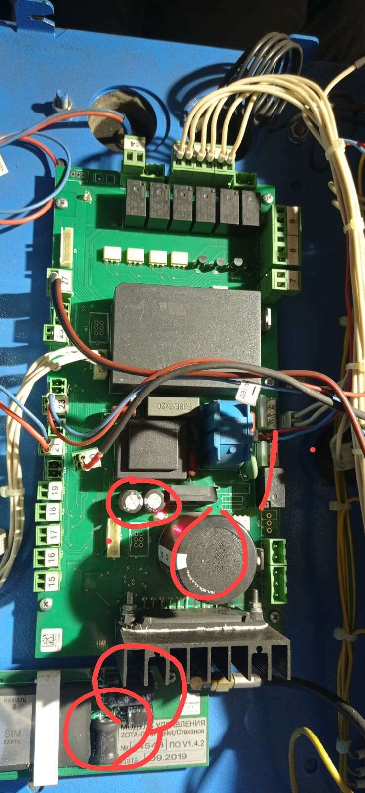

Добрый вечер. В итоге ещё решили со спецом поменять конденсаторы. Они ему не понравились потому как были горячие, а греться они не должны. У него оказалась донорская плата от сварочного инвектора и он по параметрам снял оттуда. Ставить решили по одному и там методом исключения смотреть как пойдёт. Поменяв первый же, котёл исправно зашагал. Уже пару недель не даёт сбоев. Крещенские морозы пережил достойно. Буквально вчера в нашей деревне случился пожар в одном из домов и отсутствовало электричество часов 5.когда свет дали котёл завёлся и пошагал сам. Пока нареканий нет. Продолжаю наблюдение. На фото обведены конденсаторы. Меняли один маленький.
