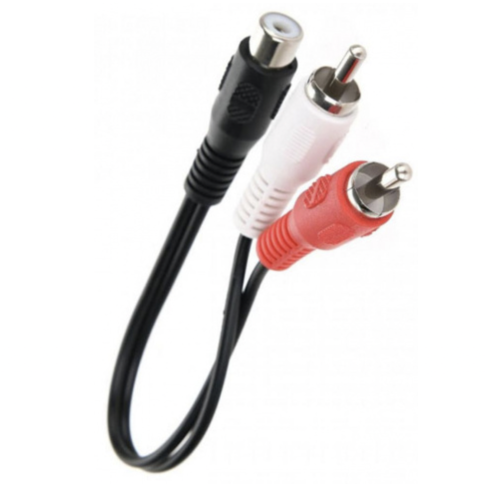

Как подключить наушники и какие?
VladVic, Калининград
2 0
Эксперт, Ответы: 680, Оценили: 1155 раз
Отдельного разъема для подключения наушников производитель Вашего телевизора не предусмотрел, можно попробовать подключиться к разъему AV OUT, а точнее в группе этих разъемов к 2 разъемам R - AUDIO - L, есть переходники скажем такой как на картинке и называется он Акустический кабель Telecom 1RCA /F/-2RCA/M/ TAV4355-0.2M:
Supra STV-LC3214W
Подключаем последовательно слушая в наушниках какое ухо заиграет и если совпадает с надписью (R-правый канал, L-левый канал) оставляем иначе пихаем в другой канал. В канал обозначенный VIDEO пихать не надо, наушники от этого показывать программу не начнут. И да цена вопроса переходника порядка 100-150 рублей в зависимоти от жадности продавцов. Выходы ищем тут: https://mcgrp.ru/files/viewer/40651/7, впринципе должно все получиться. При таком подключении аудио сигнал из телефизора пойдет напрямую в наушники, желательно ( для комфортного уровня громкости и дабы не оглохнуть) имкеть наушники с непосредственной регулировкой громкости на самих наушниках, бывют такие экземпляры, либо придется колхозить переменный резистор, дабы регулировать громкость входного сигнала.
