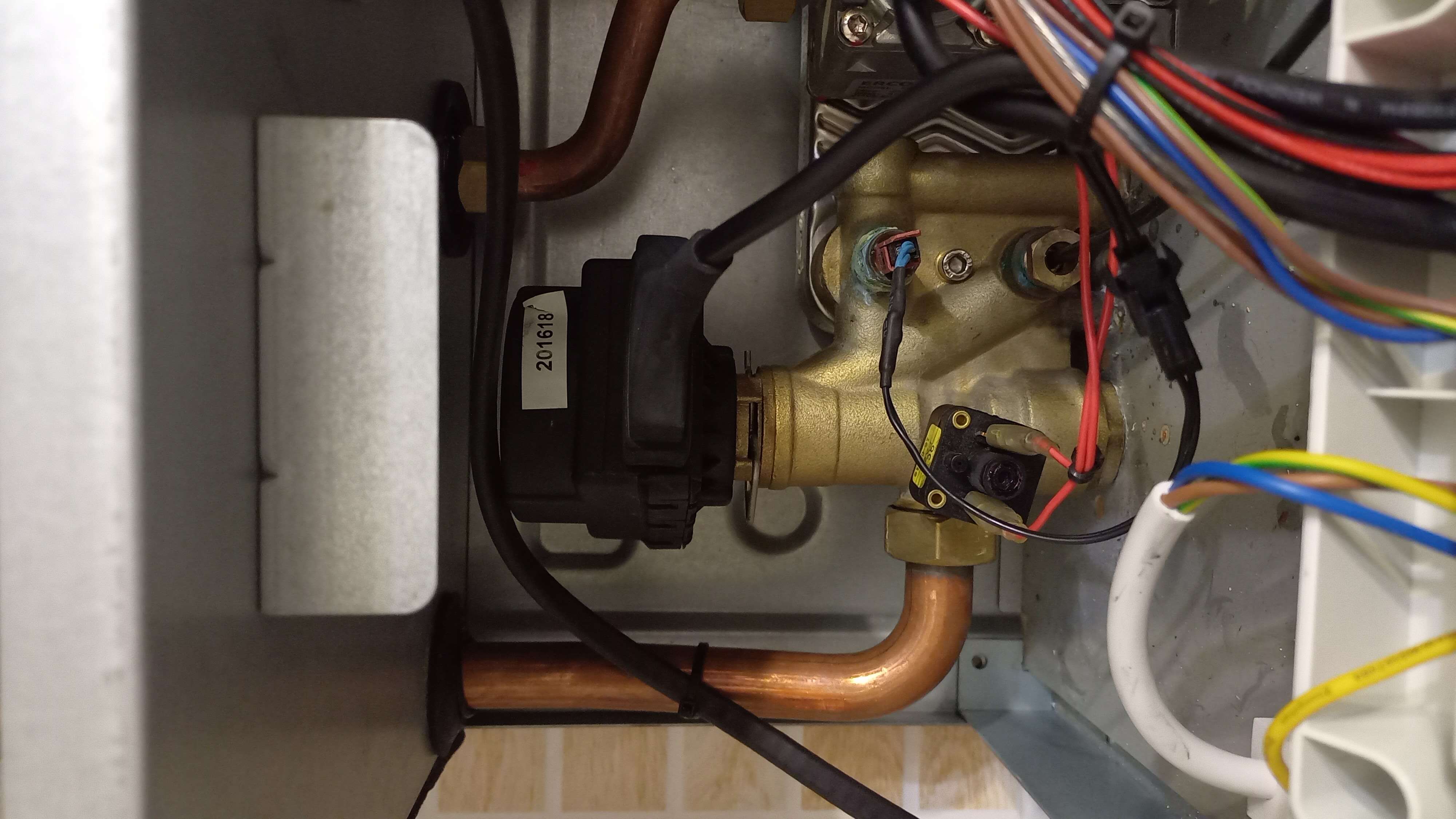

Проверьте трехходовой кран поз. 16 что с ним?
Алексей, Краснодар
Ученик, Ответы: 8, Оценили: 8 раз
Этот кран работает ,но до него вода не доходит даже .

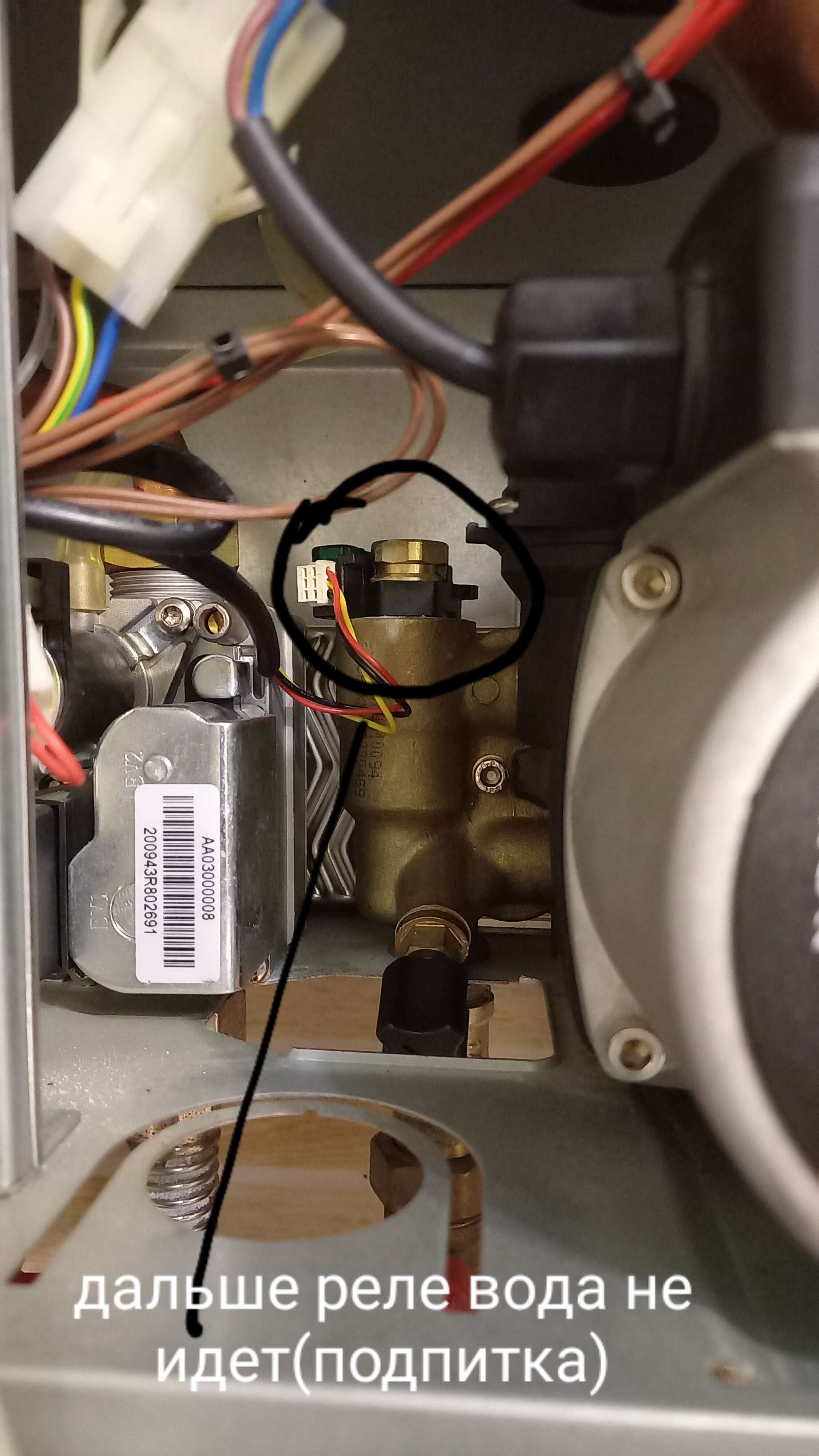

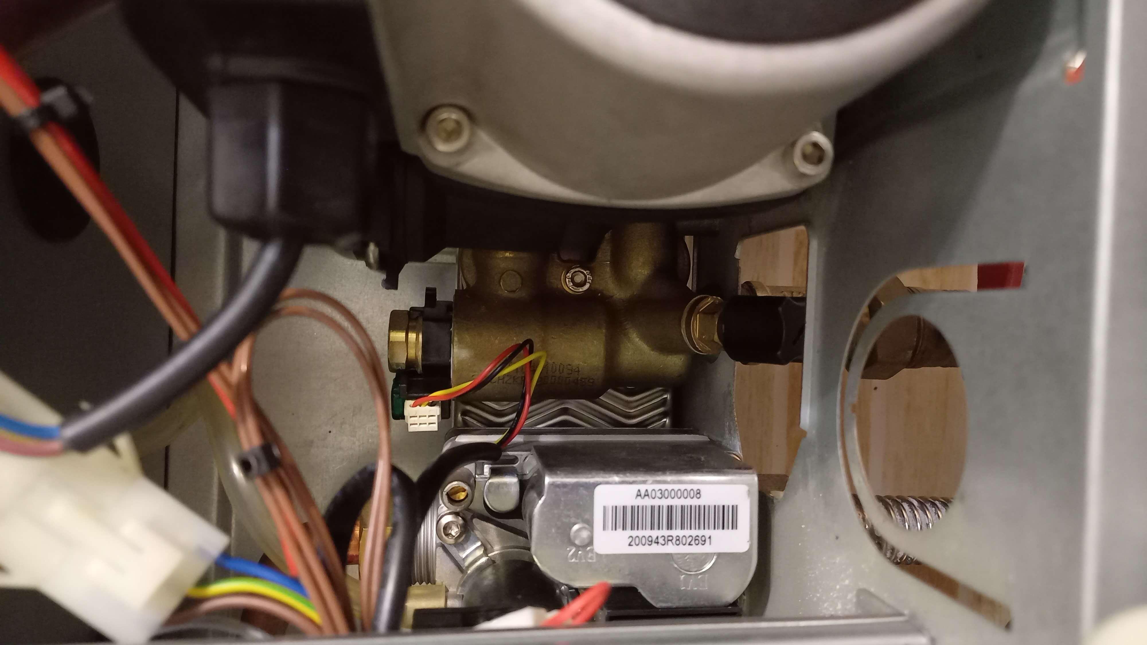

Проверьте поз. 11. Это датчик протока ГВС, он управляет трехходовым краном. В котлах модельного ряда котлов Ферроли используется герконовый датчик протока. Принцип работы герконового датчика протока воды заключается в срабатывании магнитного поплавка, что размещен внутри пластикового корпуса реле протока. Движение магнита зависит от давления потока сантехнической воды, поплавок взаимодействует с герконом, благодаря магнитному полю. Геркон вмонтирован на корпусе реле протока – при контакте с магнитным поплавком его контакты замыкаются, и он функционирует на приготовление горячей воды, при разомкнутых контактах – котел выполняет только функцию отопления. Да еще такой момент, при подпитке контура отопления не должен производиться отбор ГВС (иначе датчик потока открывает трехходовой и вода уходит минуя контур ГВС)
Алексей, Краснодар
Ferroli Fortuna F 13
Алексей, Краснодар
Судя по всему этот магнитный клапан завис или вышел из строя, на ГВС холодная вода проходит на теплообменник и уходит на потребление, а на подпитку внутренего контура не проходит .
