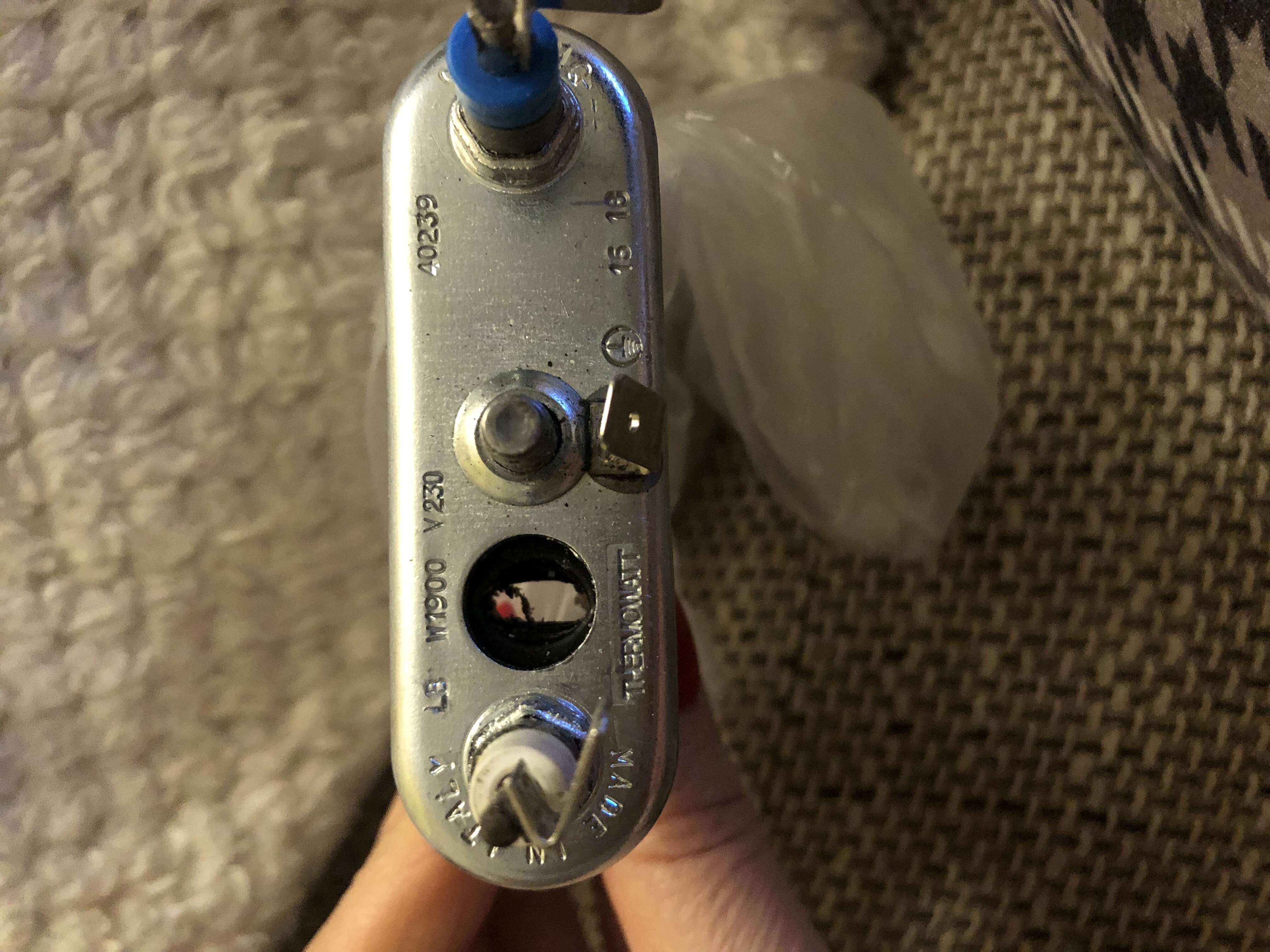

Здравствуйте! Сгорел ТЭН, ищу новый, подскажите пожалуйста какой ТЭН подходит на эту модель машинки. Старый стоял с отверстием для датчика температуры, но самого датчика не было. Надо покупать тоже с отверстием для датчика или можно без него? Подскажите пожалуйста, размеры ТЭНа и его модель
Для тен прямой без отверстия под датчик, длина 195мм, мощность 2квт, артикул АА862416
elena_kwon, Москва
А у меня стоял 1900W, 2000W можно ставить?
