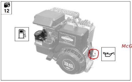

Здравствуйте. Подскажите, какое и куда масло нужно заливать? И сколько по времени, без остановки можно эксплуатировать устройство? Просто приобрели "С РУК", инструкции нет. Заранее благодарим за ответ.
MaXX, Москва
Старший специалист, Ответы: 95, Оценили: 42 раз
Используйте масло с классом качества "SF, SG, SH, SJ" или выше. Не применяйте присадки к маслу. Выбирайте вязкость масла по таблице, исходя из температуры окружающей среды. SAE 30 (5°C и выше) рекомендуется для температур выше 5°С. При использовании ниже 5°С может быть причиной трудного запуска. 10W-30 ( -18 до 38°C) рекомендуется для переменных температур. Данное масло обеспечивает холодный запуск двигателя, но может привести к повышенному расходу масла при температуре выше 27°C. *Проверяйте уровень масла более часто при повышенной температуре Synthetic 5W-30 (-30 до 40°C) Синтетическое масло, обеспечивает работу двигателя во всём диапазоне температур, а также легкий запуск и пониженный расход масла. 5W-30 (5°C и ниже) рекомендуется для работы в зимних условиях.
Куда заливать видно в инструкции - https://mcgrp.ru/files/viewer/14138/4:
