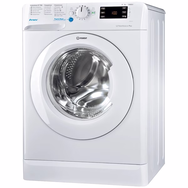

Не запускается стирка, никаких ошибок не отображает. Вода есть, от сети не раз отключалась розетка, не помогло. Какие варианты? (Инструкция была изучена).

Проверьте плотность закрытия загрузочного люка (до характерного щелчка) может попал посторонний предмет.

Замок на двери (прижмите до щелчка) или открыть\закрыть, контакт и напряжение в розетке, подачу воды смотрите, ну и далее сняв крышку см что на блоке

Всё плотно закрывается, проверялось тоже. Никаких ошибок не выдаёт.

Должен быть характерный щелчок - сработка удерживающей пластины замка.

Да, всё происходит как обычно, щелчок, отсчёт пошёл. Но вода не начинает поступать. Вода в наличии, ничего не менялось в оснащении.

На рукаве подсоединения к водопроводу в самом рукаве есть фильтр (в большинстве машинок) Вам необходимо перекрыть воду, отключить машинку от водопровода и проверить на чистоту фильтр, затем в обратном порядке. Начинать надо с простого дальше будем посмотреть.

Не удалось. Не блондинка, но открутить надо сильно. И дело судя по всему, точно не в воде. Просто отжим слив тоже не запускает( там вода не нужна)

Как вариант проверьте на залипание кнопок управления, особенно "Старт", предварительно отключив машинку от сети 220. Осмотрите возможно кнопка залипла из-за попадание постороннего предмета (грязи). Можно аккуратно пройтись по зазору между кнопкой и корпусом зубочисткой. Стоит проверить сливной насос на работоспособность, ну и на сладкое - панель управления продиагностировать (но тут скорее всего уже придется зазывать мастера). Если машинка на гарантии, то лучше не предпринимать никаких активных действий способных привести к аннулированию гарантии.

Она стартует как обычно, кнопка работает, щелчок, на дисплее программа запускается, отсчёт идёт. И на этом всё, ничего не происходит. Видимо, вызов мастеров нужен.

Можно еще зайти в диагностический режим и посмотреть, что там покажет, посмотрите вот этот ролик:
