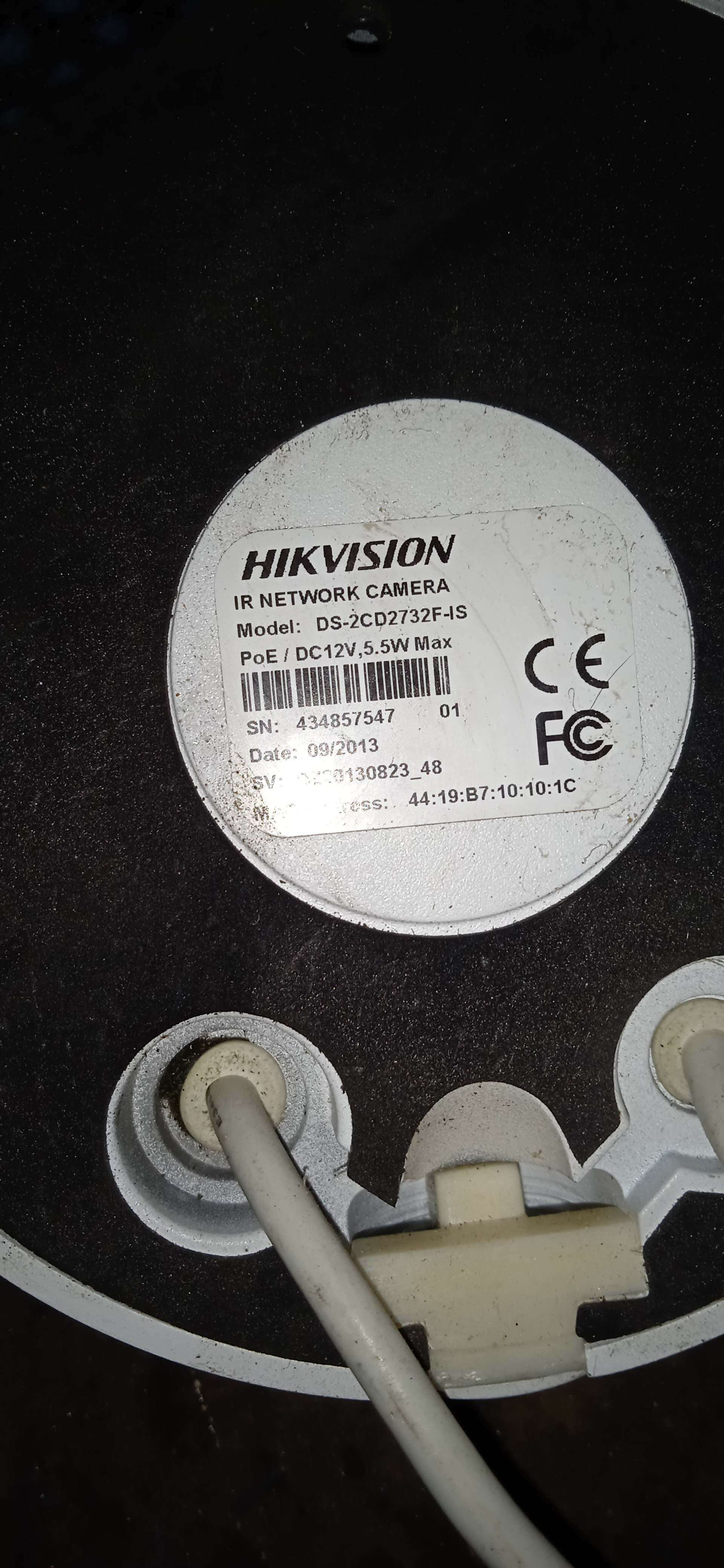

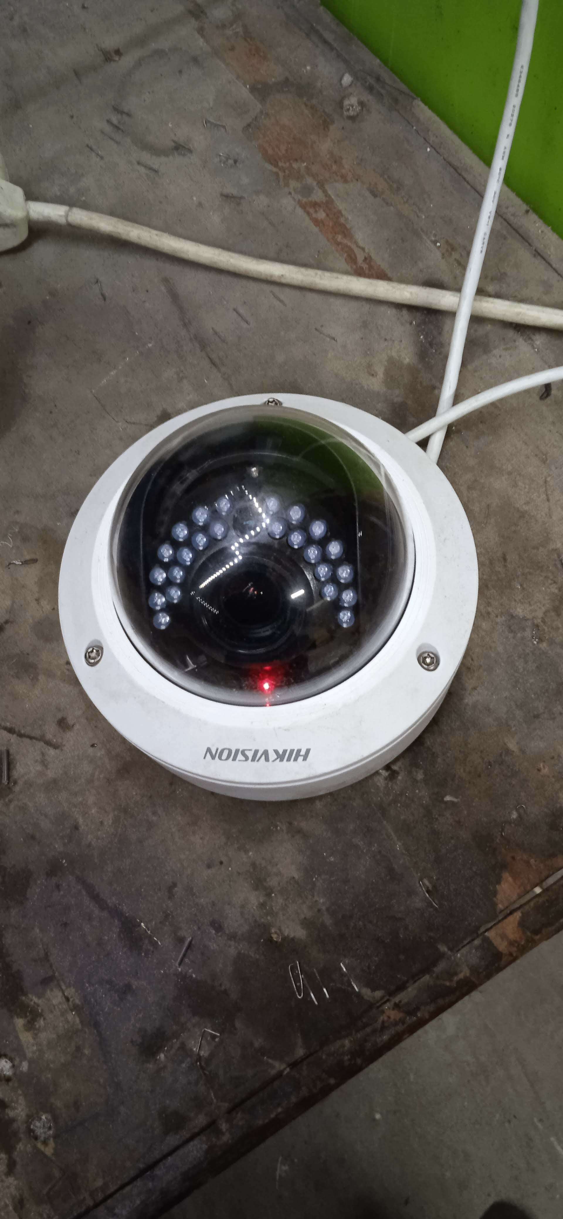

Hikvision DS-2CD4224F-I(Z)S
Вот такая камера
Виктор К, Москва
Новичок, Ответы: 4, Оценили: 0 раз
Может прошить её?
Подключитесь по web интерфейсу, присвойте IP адрес из той же сети, что и регистратор, в качестве шлюза укажите ip адрес регистратора. После этого должен видеть. Если все это делали, то да , пробуйте прошить ее.
