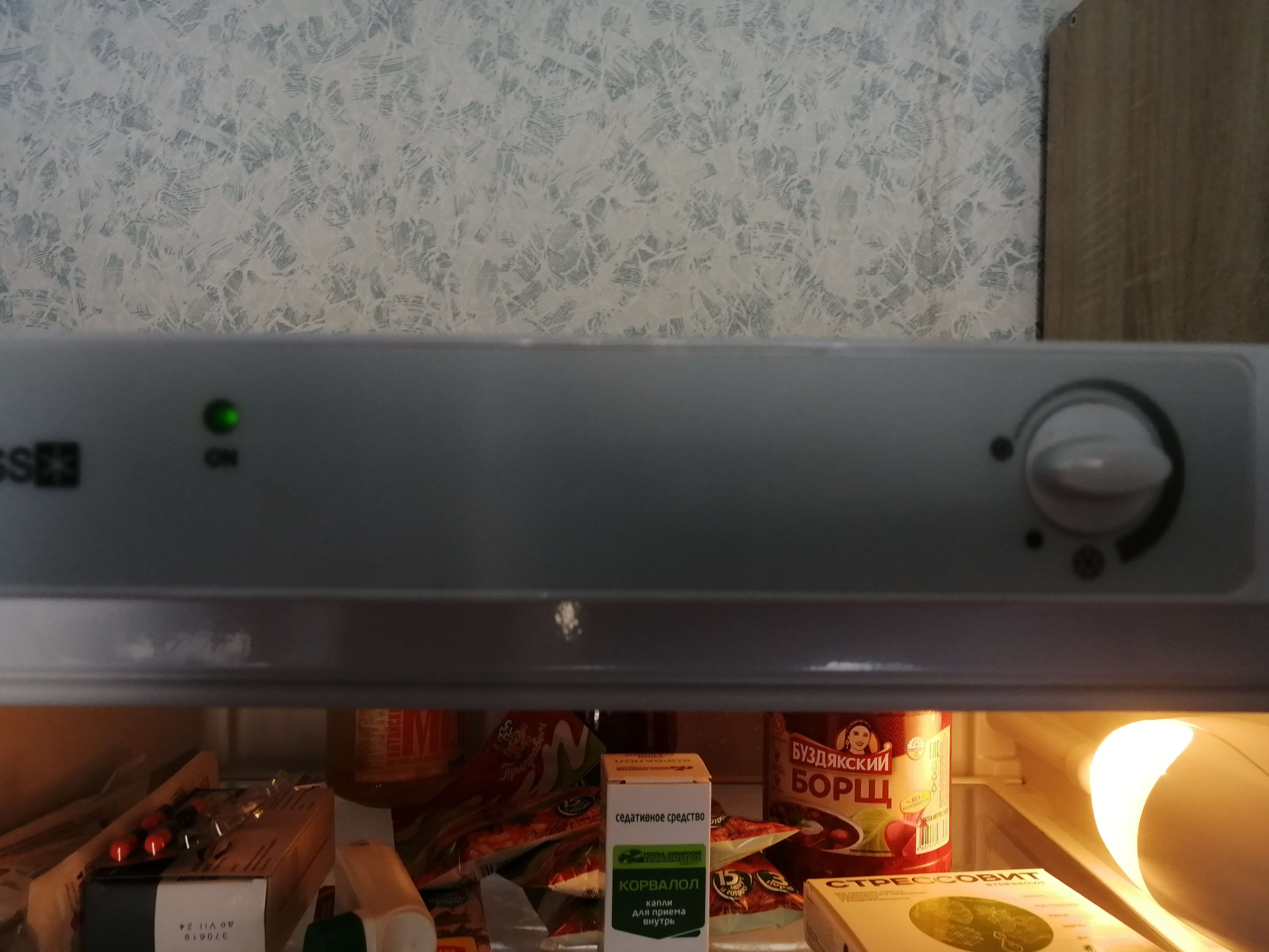

Доброго времени суток. BIA 18 работает как бы сам по себе: 20 минут работает, 40 минут "спит". Проблема: диод не горит и не работает, рядом слабая, сильная заморозка. Стоит слабая, когда "Выкл." повернул ручку на максимум, но холодильник "спал", сделал обратно минимум. Проблема думаю окисления маловероятно или, т.к. работает функция "сбивать лёд со стенок", то пострадала микросхема - плата, может с неё пайка заводская отошла. Где эта микросхема и что может быть по вашему? Всё работает, 220 диод горит, открываю холодильник - свет горит. Спасибо!

Температура какая в отделах измеряйте самостоятельно термометром, повернуть на большую снежинку по часовой(*) компресор будет снижать температуру, или менять терморегулятор если не запустится

Спс проверю. я думал наоборот по часовой стрелке большая снежинка холоднее ;-) . Компрессор работает но диод этот не горит. проверю дам ответ. Может отключить этот "ударник" шумно что бы на стенках льда не было, его нет но на железных полках в моразилке и сбоку медных лёд был, а в самом холодильнике на задней стенке капельки просто. этим терморегулятором я с покупки не пользовался. Спасибо замеряю.

( снижать температуру, ) не повышать внимательно читайте ответ, холодильник с капельной оттайкой в холодильной камере и ручной разморозкой в морозильной, на большой снежинке (будет холоднее чем на маленькой) вызовите мастера по ремонту

Терморегулятор повернул по часовой и он щёлкнул на большую снежинку жду. Пока где стоял думал на минимуме: холодильник +8, морозилка - 12. жду вкл или нет на снежинке.

Рукоятка терморегулятора нашёл против часовой минимум до характерного щелчка но выкл компрессор, лампу освещения и индикатор, но не отключает холодильник полностью. Включил сщелчёк в право где большая снежинка максимальное охлаждения работает температура та же в самом холодильнике но конденсатор работал устал ждать повернул против часовой стрелки опять на минимум конденсотор отключился но диод не в каких категориях не горел.
