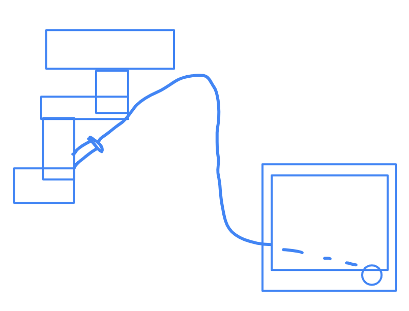

Добрый день, могу ли я установить машинку со сливом в сифон под раковиной, при этом машинка находится на полке ниже уровня самой раковины, а шланг поднят в виде перевернутой U выше уровня слива, не будет ли протечек в данной ситуации или нужен обратный клапан? Спасибо.

Петлю шланга не обязательно поднимать вверх как на рисунке, и наверно лучше поставить обратный клапан. Обратный клапан нужен чтобы исключить заброс сточных вод обратно в машину

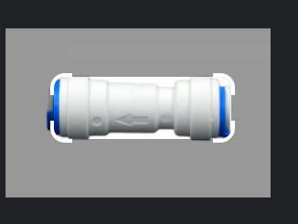

Спасибо за такой быстрый ответ, Сергей! Обратный клапан такого вида я могу поставить сразу на слив машинки перед шлангом не подскажете? Или лучше такой как у стиральной машинки и прикрепить к сифону?
