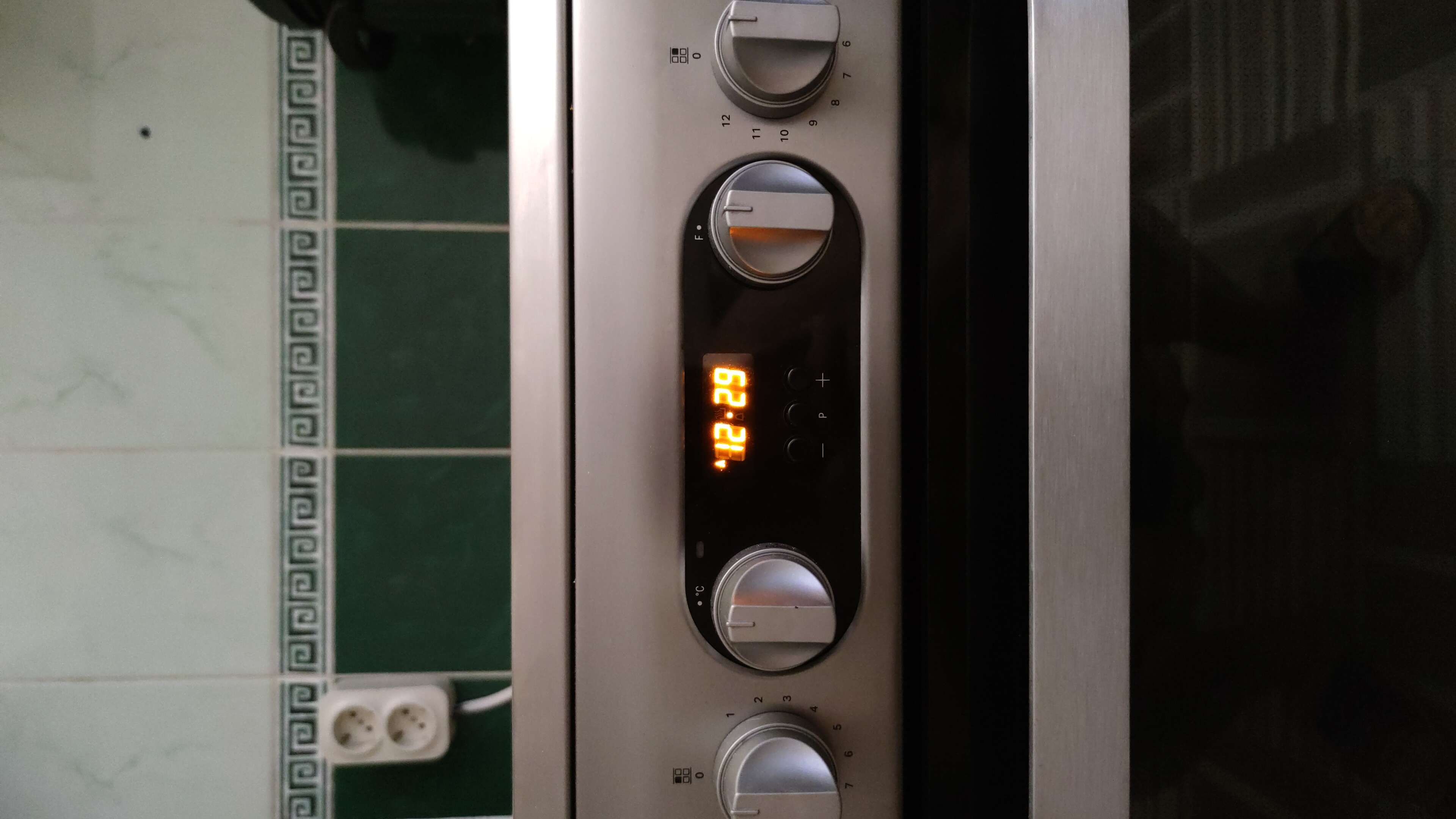

Вот так моргает и не реагирует на нажатия кнопок. Духовка не включается. Верх работает, но индикаторы нагрева не работают.
Hotpoint-Ariston HS5V5CMX/RU
Гуру, Ответы: 130204, Оценили: 12578 раз
Переключите в ручной режим несколько раз нажав кнопку посередине под дисплеем пока на дисплее не отобразится символ (рука снизу кастрюля).
Или сделать отмену всех настроек. Нажмите и удерживайте кнопки “+” и “-”; в этом случае будут отменены все выбранные ранее настройки, включая настройки таймера
