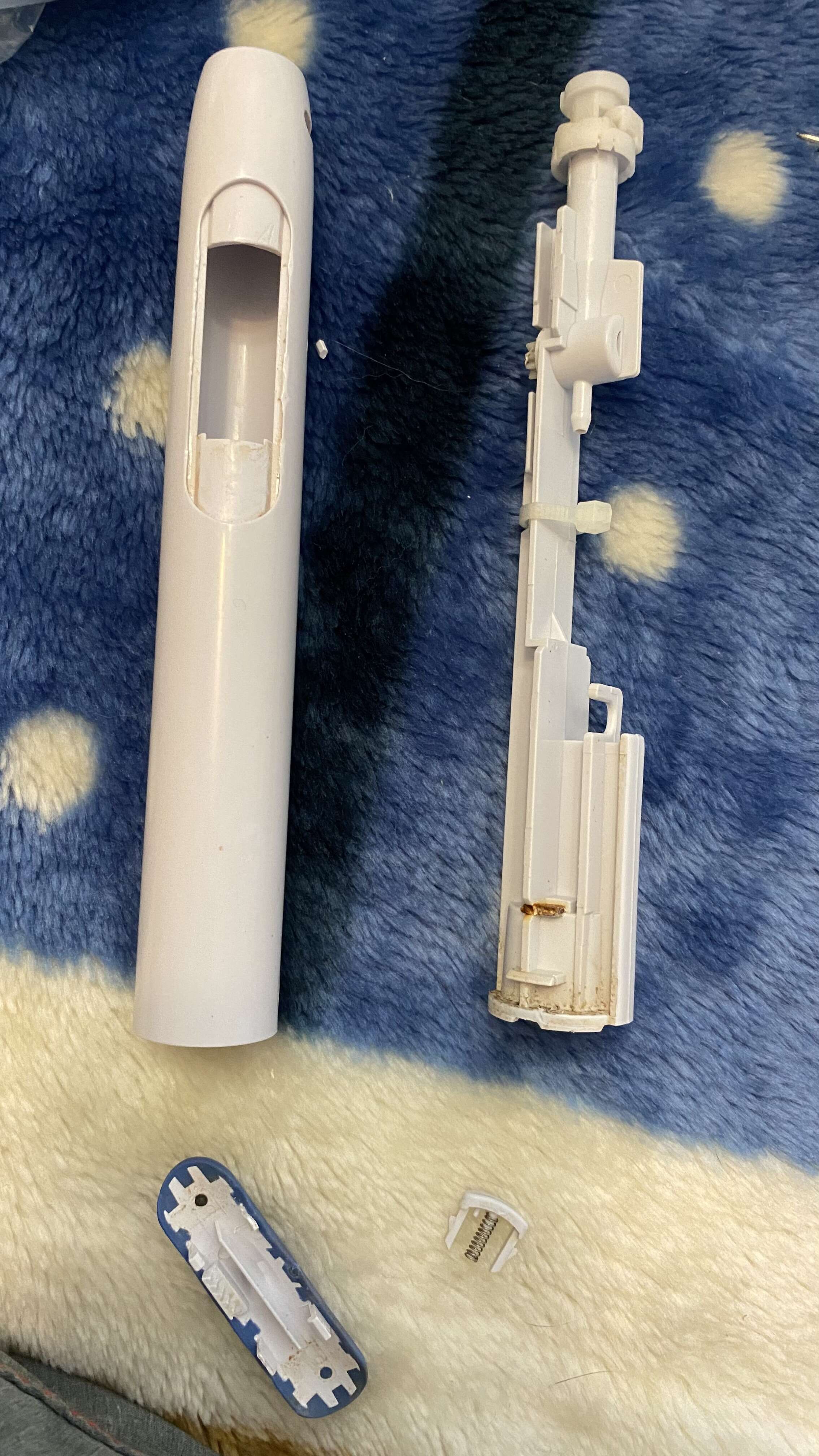

Разбирается ручка. Нужно снять кнопку отодвинув ее в низ до упора поддевая сбоку, нужно супер аккуратно, я сломал один усик на креплении, но держится, там их 4 усика. Далее вытаскиваем кнопку для снятия насадок, также аккуратно, под кнопкой пружинка, не потеряйте. Далее снизу ручки с торца, нужно подлезть с боков с двух сторон, чем нибудь тонким плоским, между корпусом и внутренней частью, и раздвинуть немного , чтобы вылезли защёлки из корпуса. Вообщем внутренность держится на двух защёлках, затем внутринюю часть потяните из корпуса и она вылезет. Я тоже подумал, что дело в прокладках кнопки и из-за них течёт вода, но у меня проблема была в шлангочке, она текла рядом с местом соединения в корпусе ручки. Местами где ковырял отвёрткой пока разбирал, покоцал корпус, перед сборкой взял мелкую наждачку и затер все заусенцы, особенно была проблема с кнопкой насадки, заедала из-за заусенцев, помогла наждачная бумага))

Я тоже хочу выразить свою благодарность за данный ответ. Конструкция действительно неочевидная. Пришлом также случай сломать одну лапку держателя кнопки, благо 3 остальных держат её весьма крепко. Как оказалось проблема была в том, что трубка перетёрлась и отрезов часть трубки до места, где была перетёртость - заменил и всё стало сново хорошо работать.

Хотел выбросить , а там шланг просто соскочил. Тоже усик на кнопке отломил , но починил за 20 минут с помощью тонкой отвертки и шило.

Благодарю vikdenmar1 за подробное описание. У меня переломился шланг подачи воду сразу перед ручкой aquajet ld-a8.
Да, действительно снять кнопку без потерь не удалось )
Благо осталось две защелки, но по диагонали. Работает исправно.
В ремонте использовал тонкий нож для чистки овощей, пластиковые карточки и канцелярский нож, чтобы обрезать шланг в месте разрыва.
Проблему вызвало снятие кнопки с пружиной для сменных насадок. Ее нужно просто поддеть тонким ножом и выковырить на себя.
Снять внутреннюю часть тоже не просто. С торца (оно же место посадки ручки на основную часть) нужно расширить внутренний диаметр и защелки раскроются в узких местах данного основания друг на против друга. И вуаля!

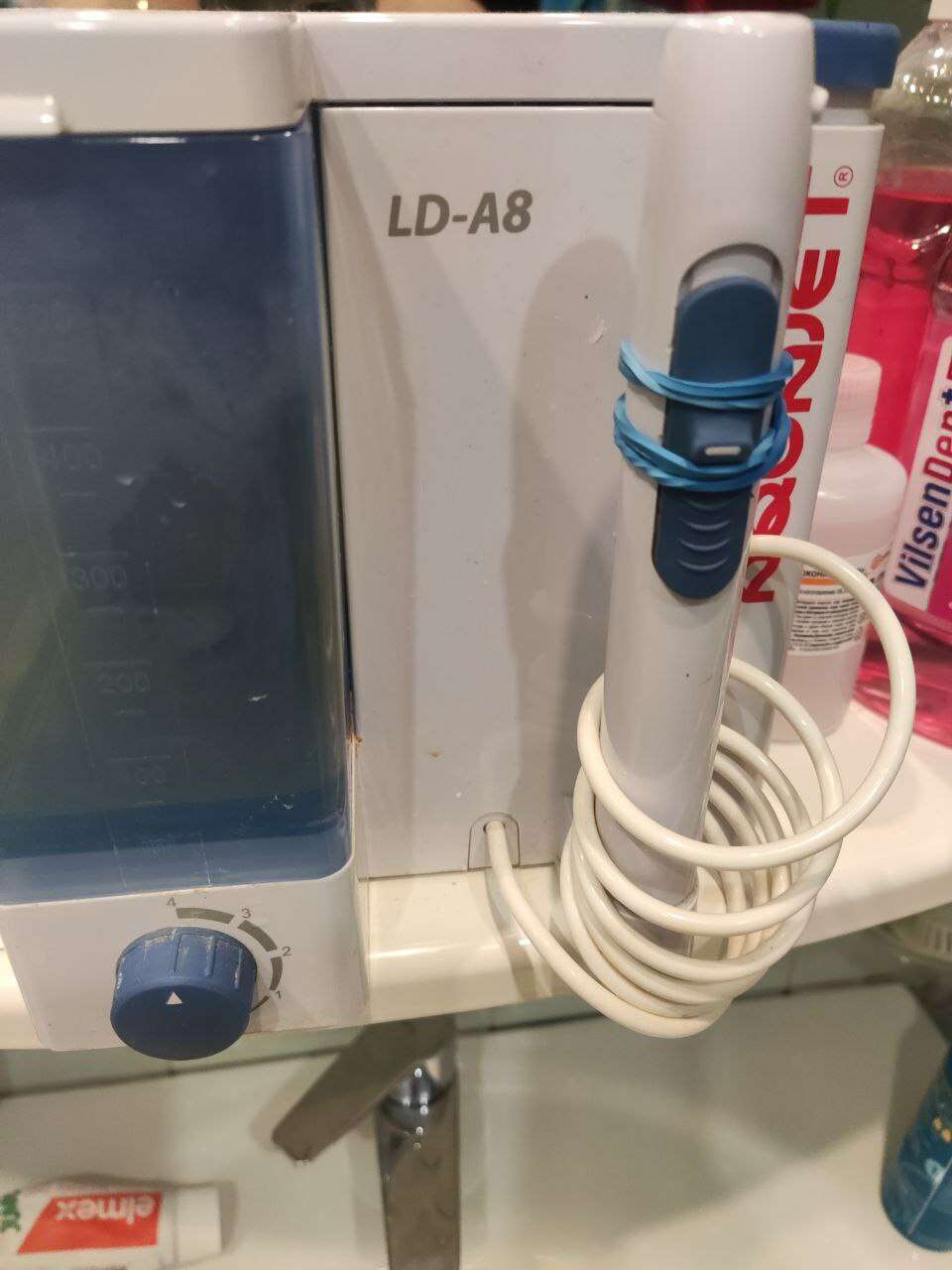

Спасибо автору за подробную инструкцию Видимо кнопку без повреждений снять не реально, но зафиксировал с помощь. резинки. .
