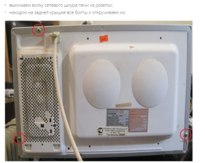

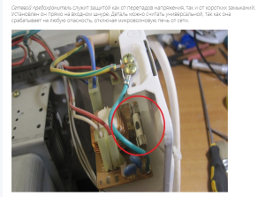

Микроволновка Самсунг ME73AR не включается.Как проверить предохранители?
Гуру, Ответы: 130844, Оценили: 12595 раз
Samsung ME73AR
Отключить из розетки, открутить болты крепления верхней крышки

Прозвонить тестером предохранитель, если сгорел заменить точно таким же, к высоковольтным частям(магнетрону и конденсатору не прикасаться) работать в резиновых перчатках при отключенной из розетки печи
