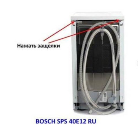

как снять верхнюю крышку для встраивания под столешницу
Гуру, Ответы: 130601, Оценили: 12589 раз
Siemens SR26T897RU
нажмите на защелки сзади и толкните крышку вперед
