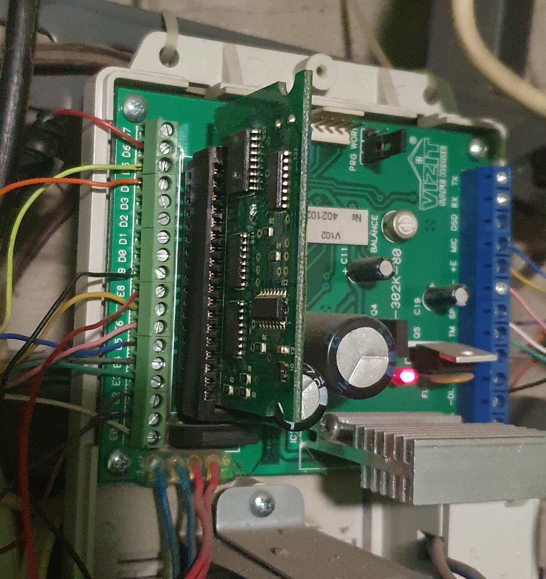

Не могу войти в сервисный режим. Перемычка в поз. PRG. Набираю #999 (1 гудок), нажимаю 1 (три гудка). Почему три? Должен быть 1 гудок.

Видимо в этом блоке управления дефолтный пароль заменён. Чтобы не переписывать ключи заново, извлеките ПЗУшку и считайте программатором, там должен быть пароль. Дальше верните память на родину и входите в режим программирования со считанным паролем. Удачи!

Большое спасибо. Программатора нет. Платить за услугу "считать код сервисного режима" - 1500 р. Устройство БУД-302K-80 простое. Вопрос - имеет ли смысл внимательно осмотреть выводы переключателя PRG-WORG причём с обратной стороны платы на предмет обрыва монтажной дорожки к контакту PRG? И второй вопрос - если перемычки (джемпера) вообще нет, то в каком режиме работает системная плата? Большое спасибо за помощь.

Модификация блока на картинке сильно отличается от стандартного. Обычно ПЗУшка DIP 8 pin располагается на общей плате в крроватке и легко извлекается при необходимости. Ваш же вариант видимо планар на дополнительной плате. Эта модификация имеет существенный недостаток в плане надёжности, имеется 36 контактный слот, лиры которого окисляются и ослабевают. Поэтому есть смысл сначала почистить и проверить качество контактов этого разъёма. Платы без джамперов программирования работают в нормальном рабочем режиме, а в режим программирования могут быть переведены мастер-ключом через блок вызова или последовательностью набора цифр с использованием пароля. Кроме того, учитывая расположение блока управления следует проверять дорожки на микротрещины и паразитные загрязнения.
