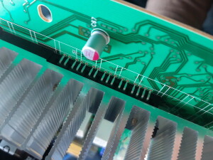

Вообщем разобрались. В этой модели датчика этого не существует. Сгорела силовая микросхема, для ориентира на ней радиатор. Скорее всего , загрузили стиралку больше 9 кг. Пошел максимальный ток на двигатель и микросхема не выдержала. Может кому-то поможет. Купили микросхему в чип и дип. Доставили через связной.
Аноним 2 года назад
Вот эту??
Анонимный 1 год назад
Добрый день! Подскажите пожалуйста номер/название микросхемы. Спасибо.
