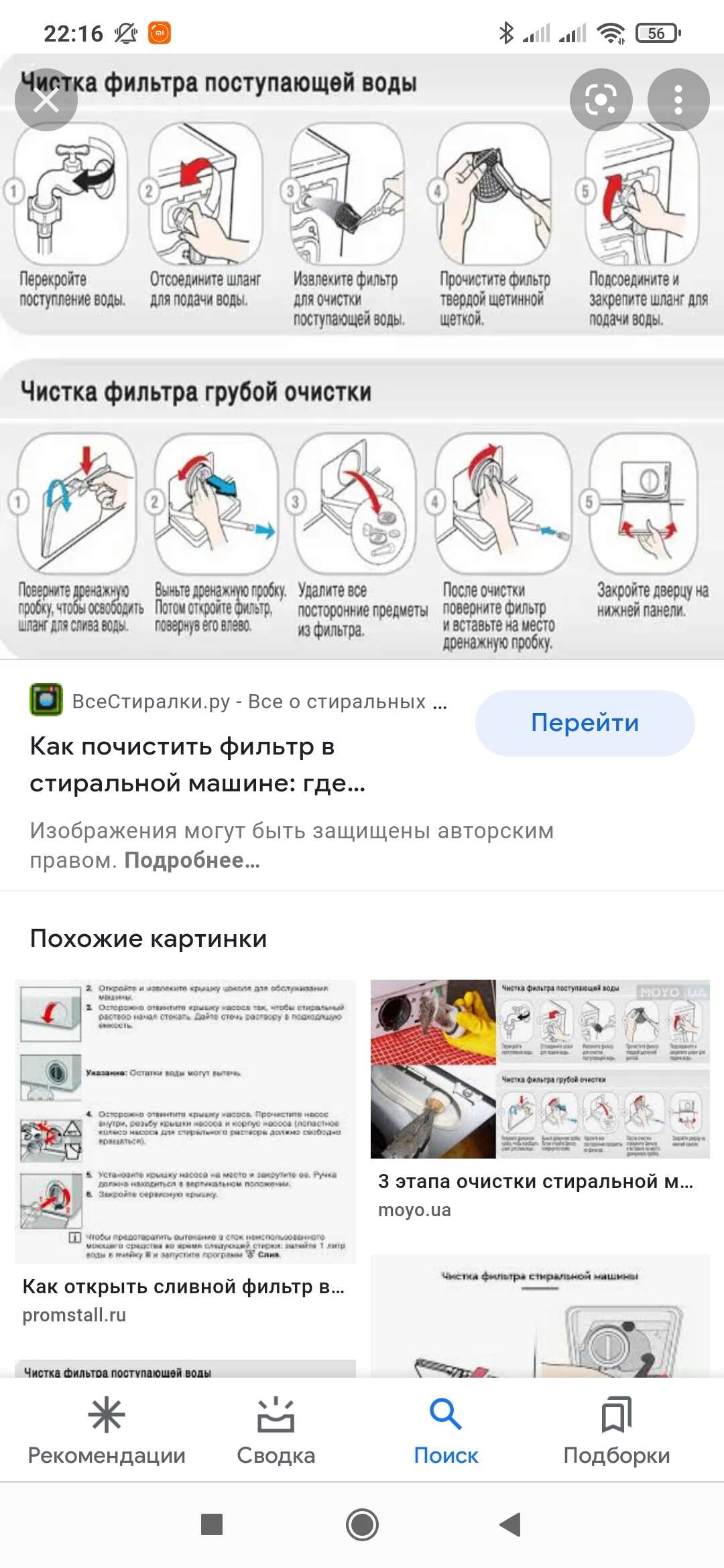

Почистить фильтр на входе в машину
vishenka2113, Киев
Samsung F813J
Чистка фильтра поступающей воды?
Сергей 3 года назад
Почистить фильтр на входе в машину. При низком давлении или неисправности клапана может не смывать
