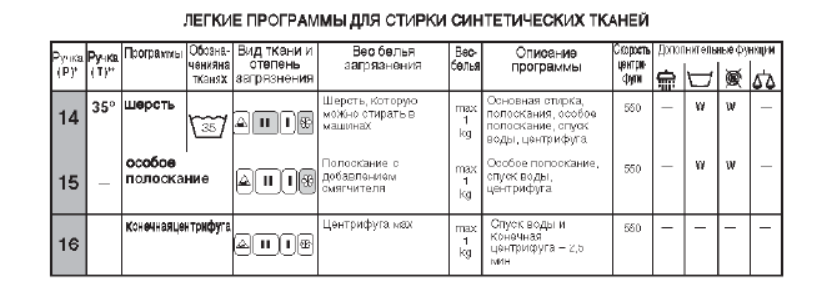

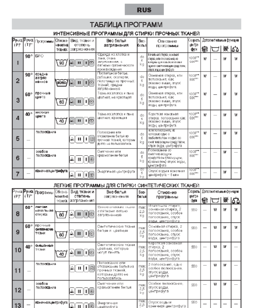

Машинка есть. А как выставить режим стирки?

как включить см https://mcgrp.ru/files/viewer/14794/8 программы
