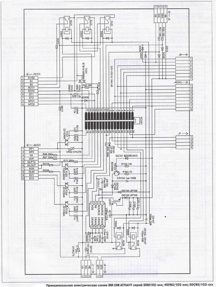

Проверьте симистор ТС02. см.схему

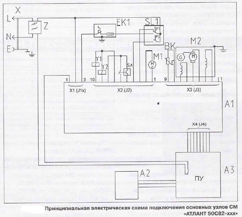

Двигатель насоса на схеме это М1, подключен к 1 и 2 контакту платы управления
Атлант СМА 50С82
На схеме видим, что 1 контактом разъема Х2 управляет симистр ТС02
