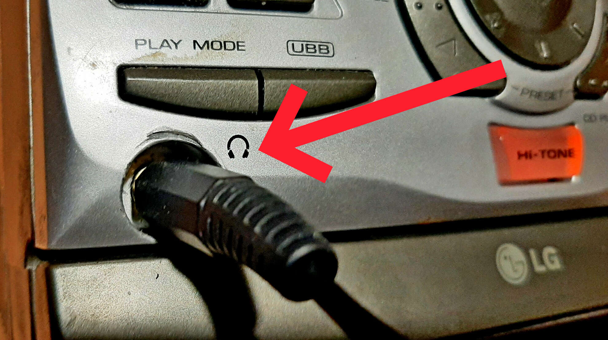

Может есть схема (радио) для центра LG FFH 217. Пользовался в основном центром, подключая наушники. Сейчас проблема. Штекер наушников вынимаешь, в колонках треск. Может не работать то правая, то левая колонка. При "колупании" в разъёме mini jack 3.5 восстанавливается всё. При обратном подключении наушников может не работать какой-либо канал. Думаю, что надо менять блок подключения. По схеме хочу узнать марку блока. Заранее благодарю за ответ!

если дерганье штекера и качаение его в гнезде восстаналвиает работу колонок и как то вобще влияете на работу колонок то менять нужно просто гнездо наушников и все.
