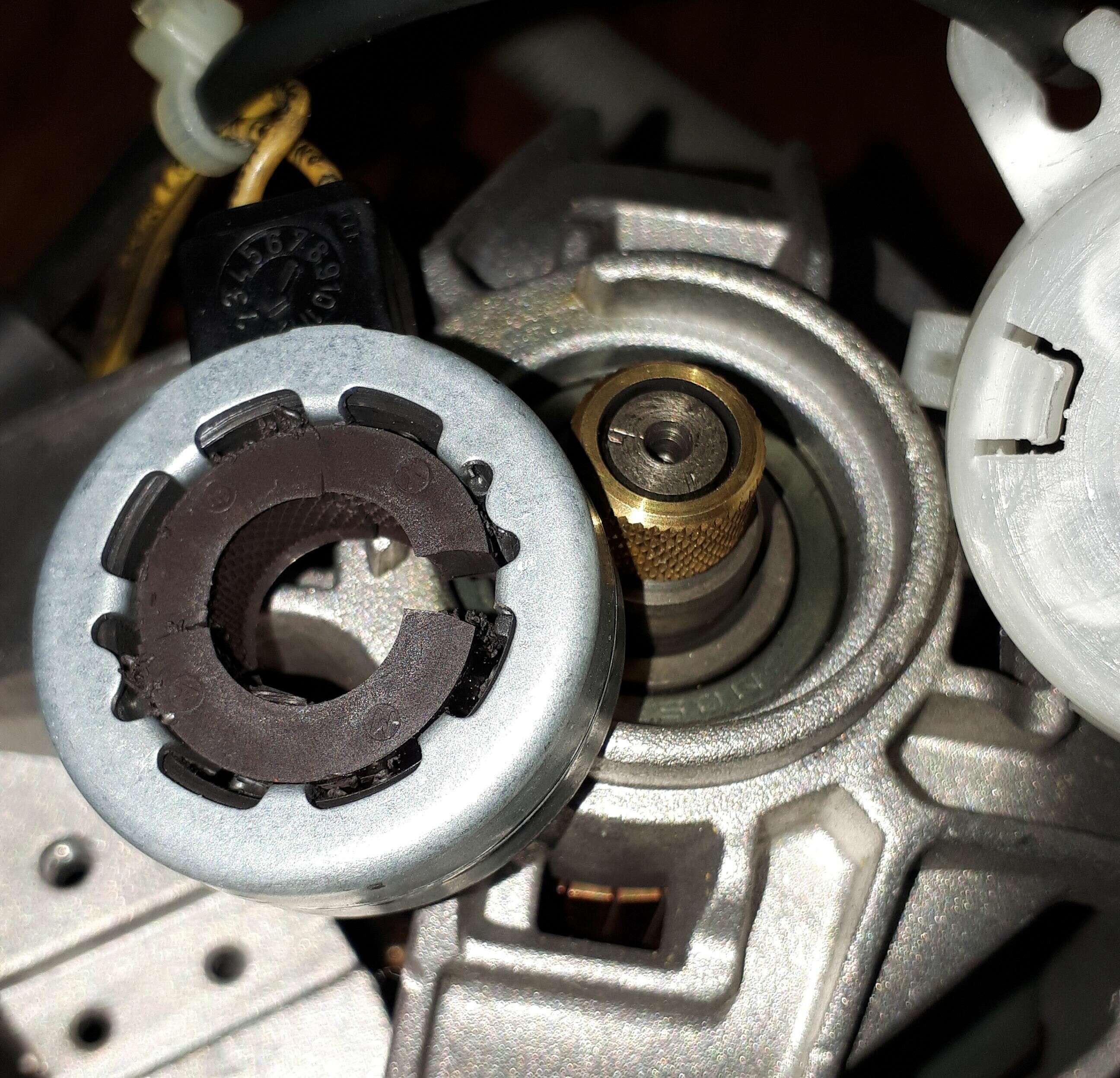

Ну вот и причина. Развалился магнит на двигателе - сама катушка исправна, но импульсов нет, т.к. магнит не двигается. Подскажите двигатель на выброс или можно магнит заменить? Старый клеить даже пытаться не буду.

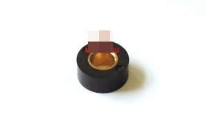

Гуру, Ответы: 131233, Оценили: 12619 раз
Можно заказать новый по артикулу MTR901AC
