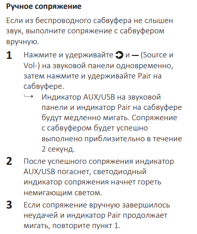

Не коннектится с панелью саб. Панель играет, саб молчит, часто мигает оранжевая лампочка на нём.
Ответы 11
Попробуйте сделать ручное сопряжение
Philips TAB7305
sanya999kto, Хабаровск
Новичок, Ответы: 4, Оценили: 0 раз
Не один раз пробовал данным способом. Около секунд 30-60 идёт сопряжение, и всё, саб начинает быстро мигать, а панель уходит в обычный режим.
