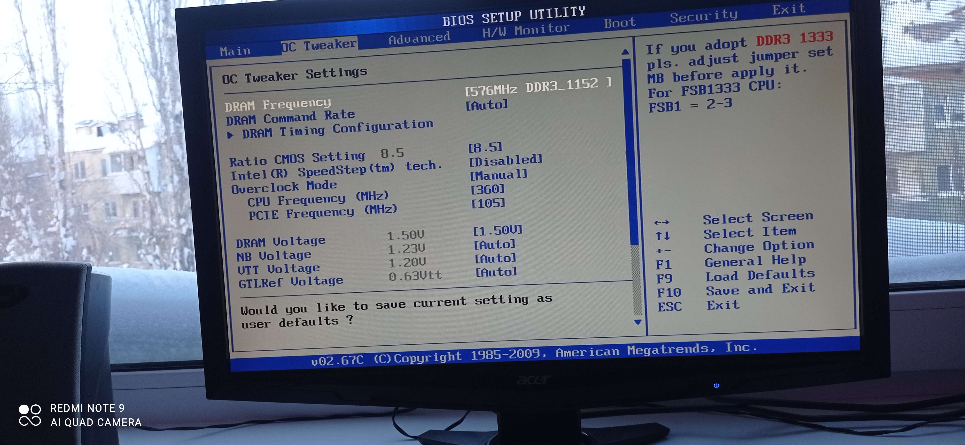

Вот это значения Биоса до его сброса! Множитель 8.5. проц q9550. После сброса множитель встал на 6 и не могу изменить его значение!

Попробовать выполнить обновление биоса или переустановить на ту самую версию. Можно отсоединить процессор и повторно подсоединить
https://www.asrock.com/mb/Intel/G41C-GS%20R2.0/index.ru.asp#BIOS
