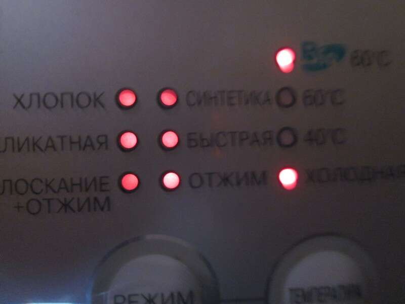

Самсунг s 821,после включения работает минут пять,потом останавливается и начинают мигать все режимы стирки,при этом постоянно горят био60 и холодная. Что может быть?
Samsung S821
Гуру, Ответы: 130601, Оценили: 12590 раз
Ошибка (био60 и холодная ) -- утечка воды в поддон или самослив воды из бака
