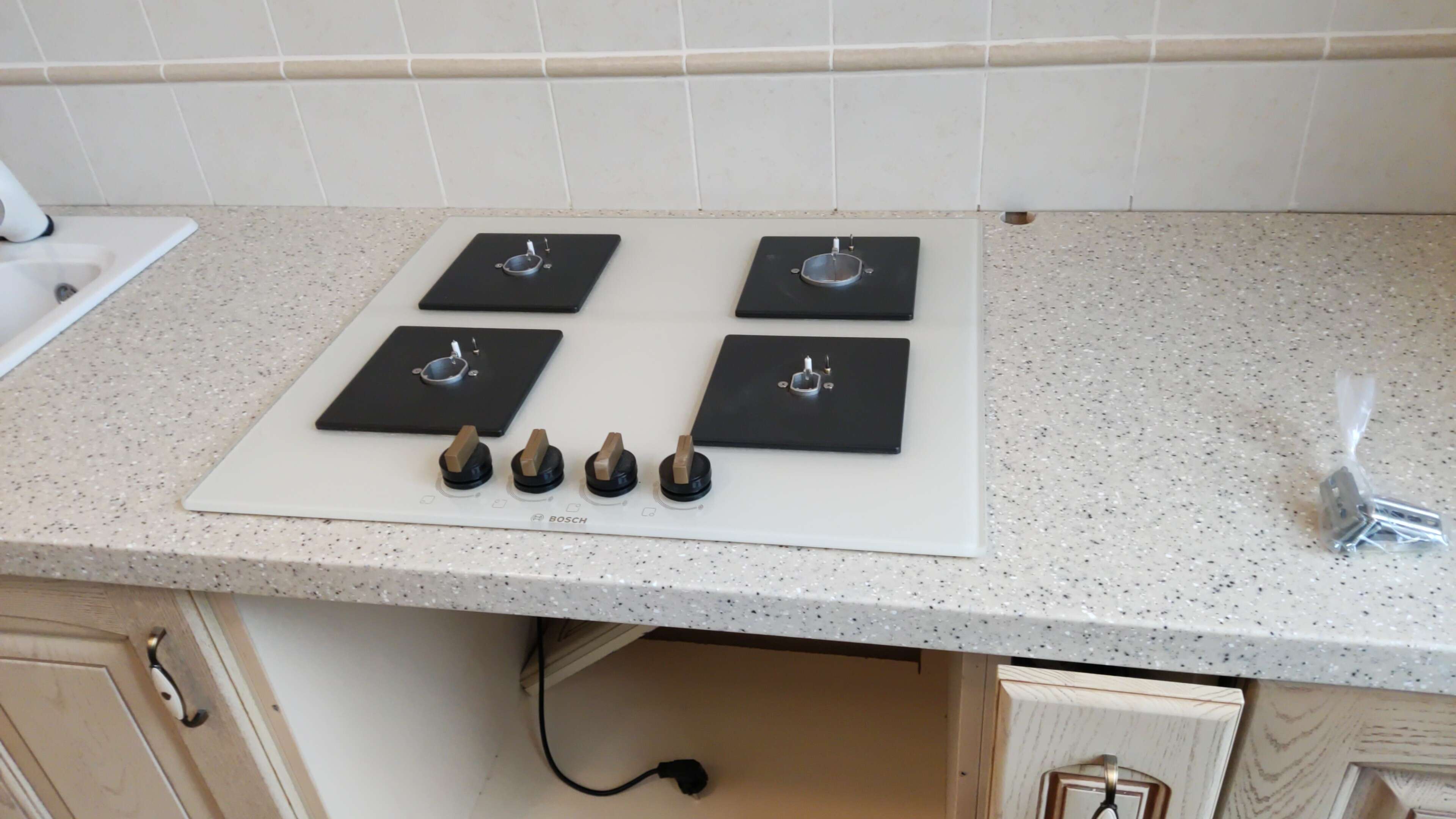

Как можно убрать щели при монтаже Bosch PPP611B91E [Ответы 1]
Bosch PPP611B91E

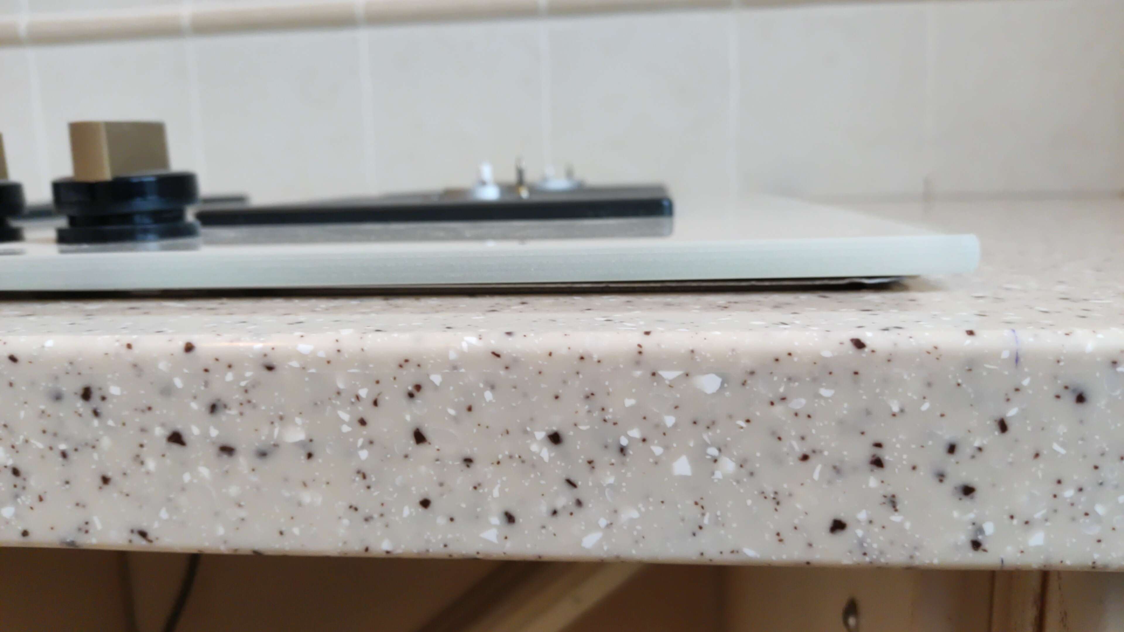

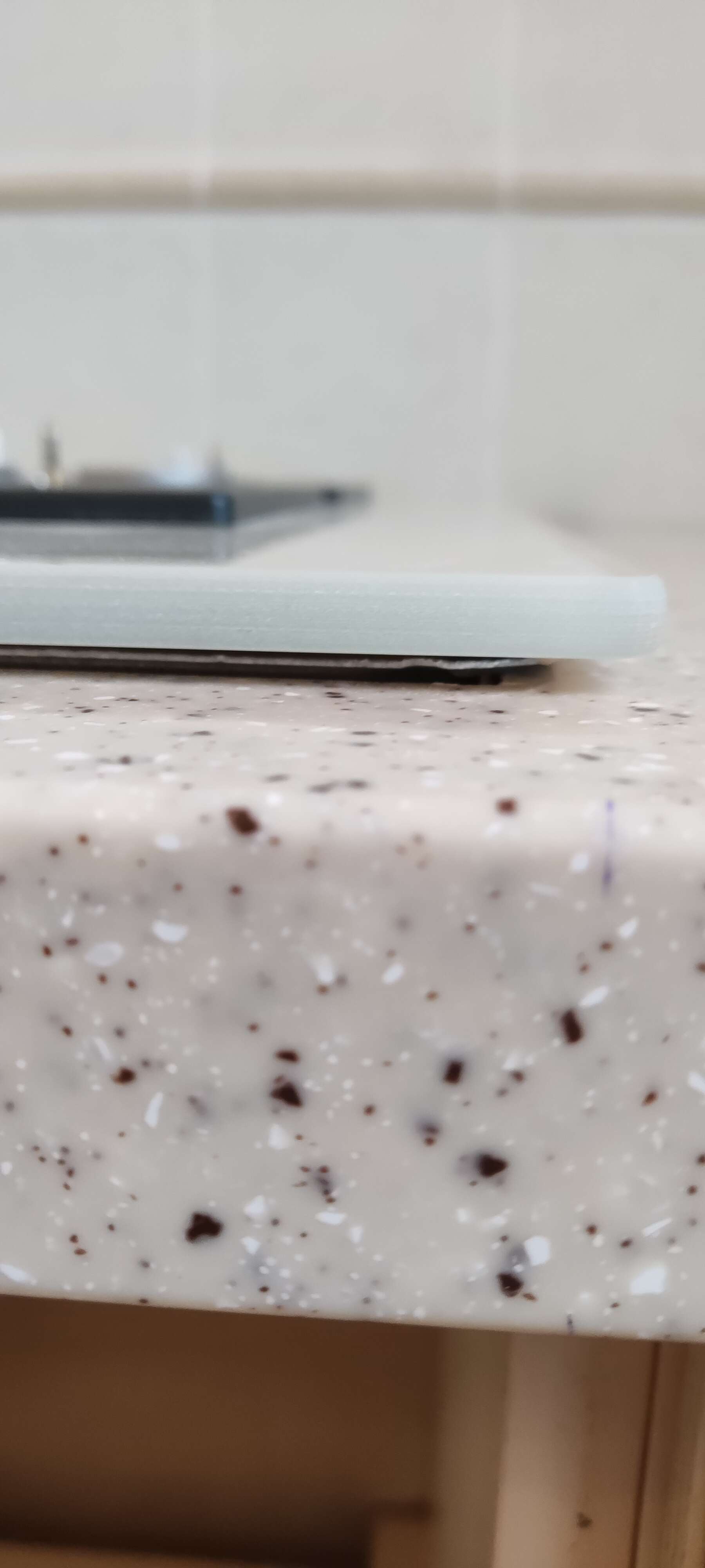

Сейчас новые варочные панели так и пошли, просто кладутся сверху и ничем не притягиваются снизу, наверное рассчитано, что под нагрузкой сядут потихоньку.
Но посмотрите снизу, может у вас есть отверстия для крепежа. Вот так обычно крепятся варочные панели:
Bosch PPP611B91E
Вот у вас кстати на последнем фото справа не такие же крепежи?
