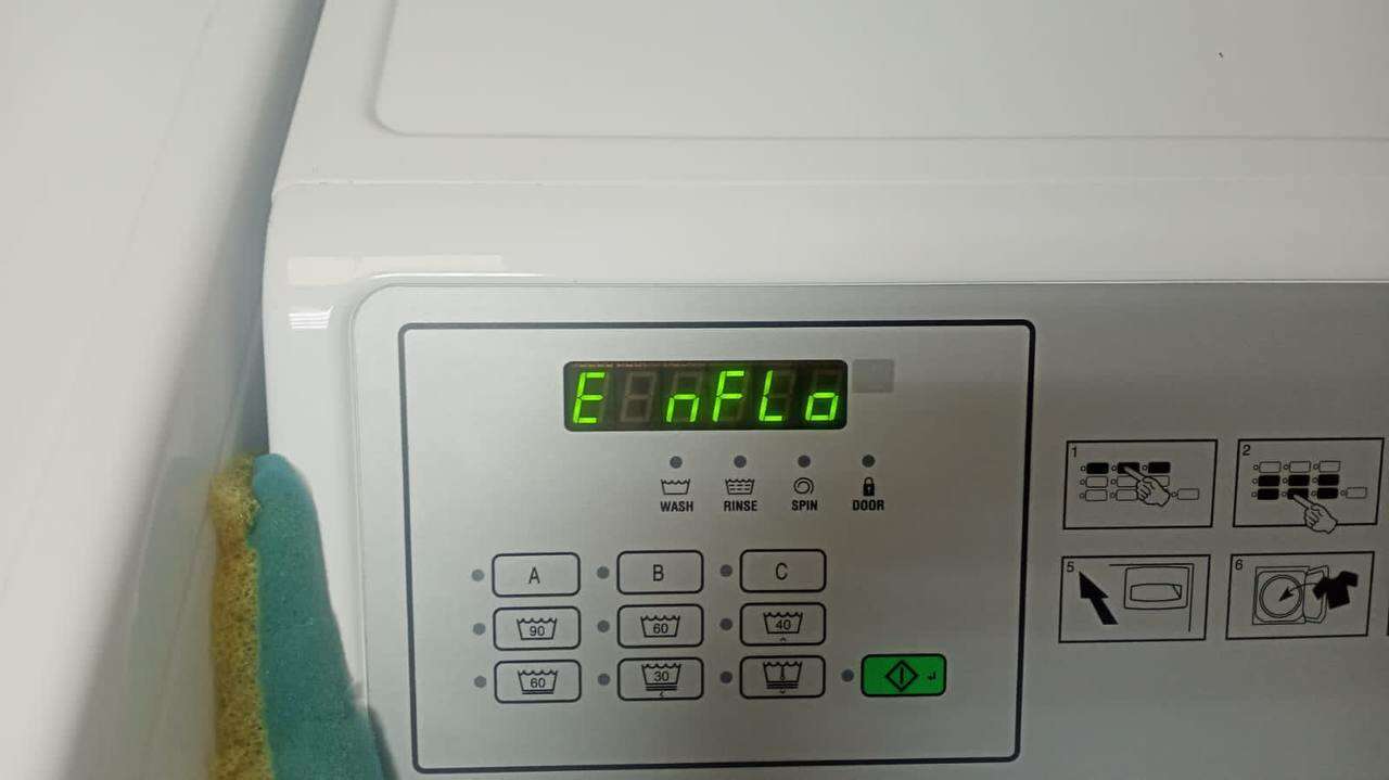

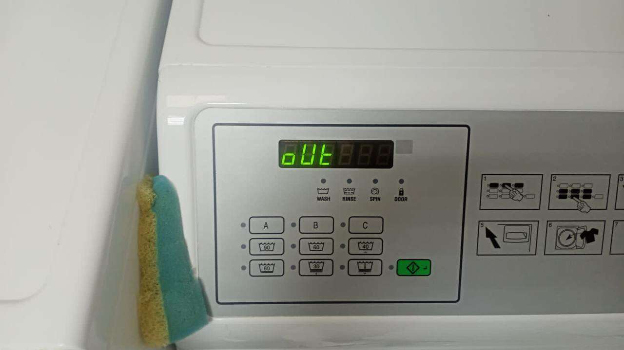

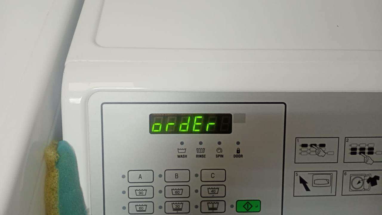

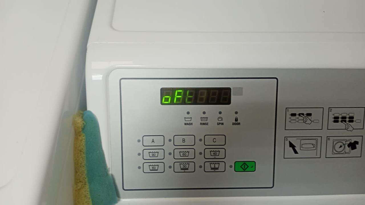

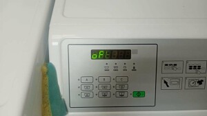

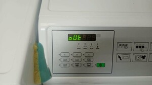

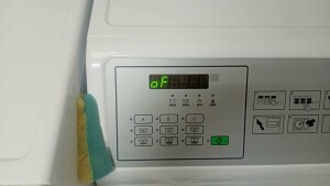

Доброго дня. NF3JLBSP403NW22 машинка выдает вот такую ошибку бегущей строкой либо на полоскании либо в самом конце на 1 минуте. Что это такое? Нигде не могу найти информацию
Гуру, Ответы: 130840, Оценили: 12595 раз
Небольшая информация по ошибкам
оF ---- Ошибка отключения сигнализации (Проверьте дверной переключатель или переключатель хранилища монет)
Е nFLo ----Ошибка отсутствия расхода воды (Если система регулирования не может достигнуть уровня воды в 4 дюйма в пределах запрограммированного времени, это может означать, что шланг к датчику давления имеет утечку или вода не поступает в машину. Система регулирования войдет в режим ошибки машины. Система регулирования сначала сольет воду на 90 секунд, затем отключит работу и включит сигнал ошибки машины на15 секунд. Чтобы устранить ошибку, нужно выполнить одно из следующих действий: необходимо выключить машину, нажать кнопки удаления критической ошибки или отправить по сети команду удаления критической ошибки
