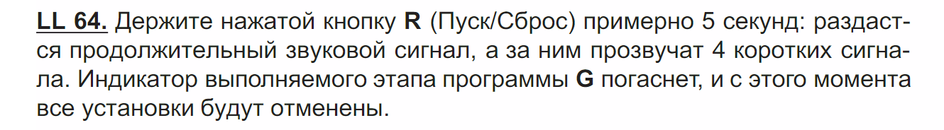

Доброго времени суток. Во время режима мытья посуды, произошла протечка машины Ariston LL 64 - слетело уплотнительное кольцо на сливе под фильтром, и машина отключилась. Кольцо получило повреждения, но муж его отремонтировал и установил на место. После устранения протечки, машина включается постоянно на одном и том же режиме и не завершая процесс мытья, отключается Заранее. спасибо!

сделайте сброс
Светлана, Ханты-Мансийск
Благодарю. Сброс сделали. Но непонятно, почему выбивает электричество, как при замыкании
