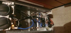

Здравствуйте. Печь подключил электрик, она не работает. Часики тикают, термостат не включается. До покупки шла. Пожалуйста, подскажите, в чём может быть проблема?

Если включения не было то по перегреву не могло сработать, см подключение, наличие фаз

Сергей большое спасибо, что откликнулись. Всё проверили. Взгляните пожалуйста. Дарю Благо

На тены что приходит? меряйте фазное и линейные напряжения если подключение 380вольт на колодке, электрик подключил должен быть проверить, крутилки вверху прозвоните тестером
