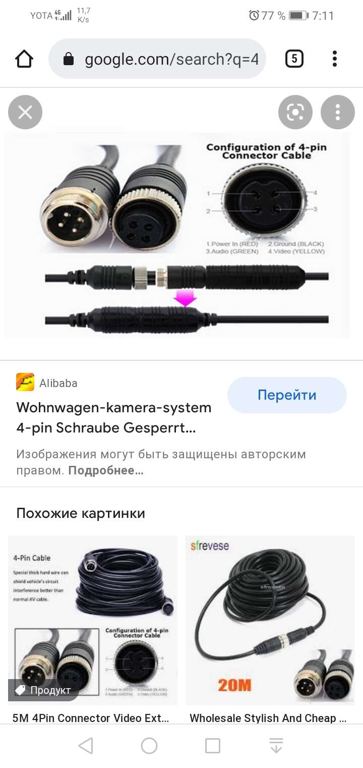

Максим Серебренников, Липецк
Новичок, Ответы: 6, Оценили: 0 раз
Sho-Me CA-6184LED
Такой разьем
Klaus, Санкт-Петербург
2 0
Если эта камера укомплектована кабелем со снимка, то понадобиться приобрести переходник или срезав четырёхконтактный разъём распаять его на колокольчики. Судя по цоколёвке в этой камере присутствует ещё и микрофон. Первый контакт - это "+" питания, второй контакт это заземление, "-" питания, а также экранирующая оплётка сигнальной жилы, Третий контакт - это сигнал звука от камеры, а четвёртый контакт - это сигнал видео.
