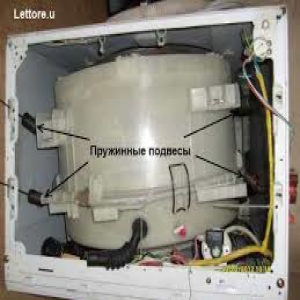

Появился люфт на баробане. К чему это приведет, какие будут последствия и как устранить этот люфт???

Интересно как вы опредилили этот люфт)
Убрать его конечно можно- закрутив обратно транспортировочные болты.. А последствия?- ваша машинка убежит из квартиры))
На самом деле барабан машины должен иметь люфт .так как он установлен на амортизаторах подвешан на пружинах и имеет изрядно тяжелый противовес в савокупности гасящих центробежную вибрацию загруженного бельем барабана.

Возможен люфт если подшипник барабана развалился. Но в этом случае машина работать не будет. Так как сгорит или слетит ремень привода.
