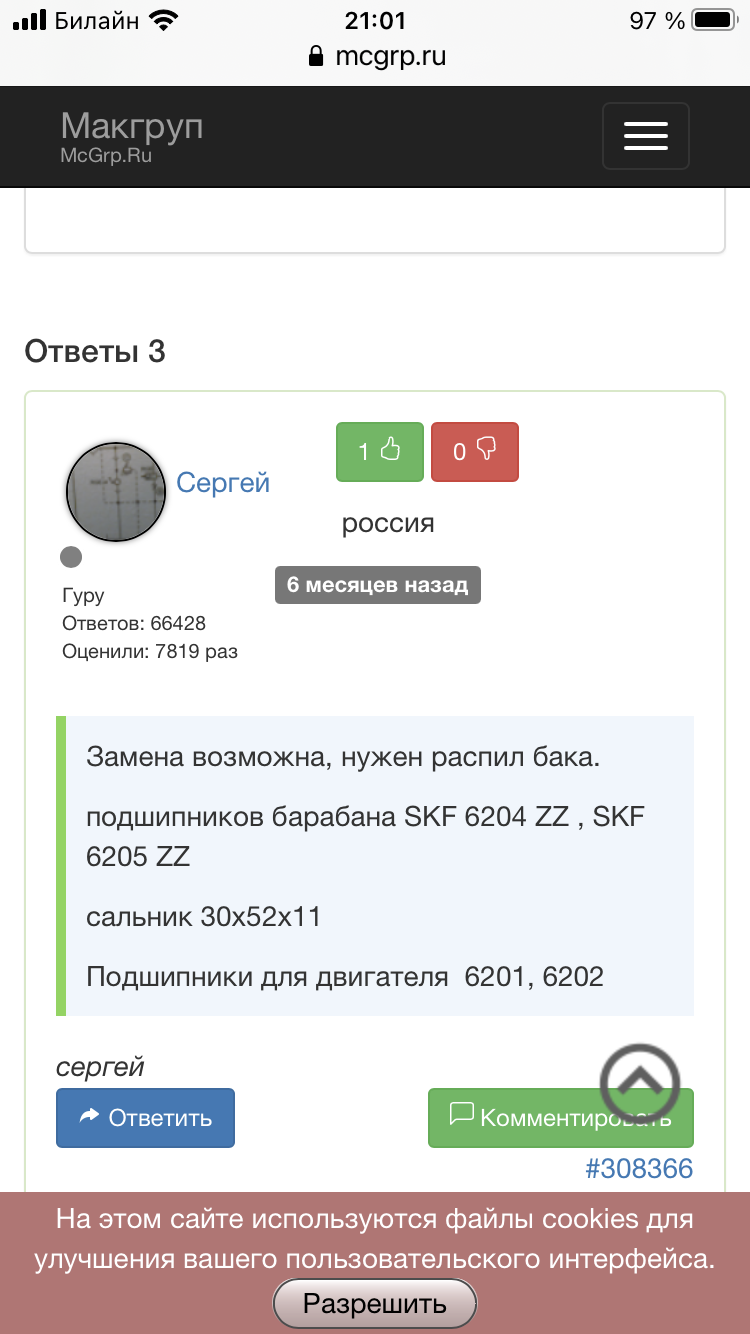

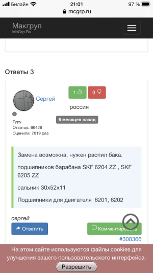

Добрый день! Hotpoint Aristotle MVSE 7125 X CIS. Режим выжимания - сильный гул барабана.
Вопросы:
1. Возможна ли замена самостоятельно подшипников барабана?
2. Сколько подшипников установлено?
3. Тип подшипника, сальника?
4. На форуме в Вашем ответе при замене подшипников на барабане есть термин «распил барабана» - что это?
Hotpoint-Ariston MVSE 7125 X (CIS)
Распил бака это значит пилить бак пополам для замены подшипников, снимите врхнюю крышку осмотрите половинки клеены
