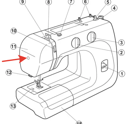

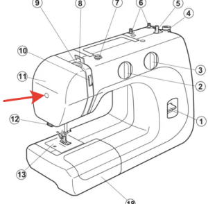

отключите машину из розетки удалить заглушку выкрутить винт крепления боковой крышки опустить лапку и игловодитель вниз ослабить винт штока держателя лапки(последняя сдвинется в нижнее положение) снова затянуть винт крепления штока (проследит игла в лапке должна быть по центру) закрыть боковой кожух вниз |
Опечатка
