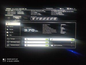

Как убрать эту штуку?

Видимо Ваш системный блок при включении вываливается в UEFI BIOS вместо обычной загрузки системы. Это говорит о том, что некоторые параметры в настройках не соответствуют реальному "железу" компьютера, что не позволяет запустить загрузчик системы на накопителе. Попробуйте извлечь все флешки, проверьте привод на наличие внутри диска, если он там, извлеките. Если нормальная загрузка системы не выполняется, переключите в разделе Storage опцию AHCI, каждый раз при выходе из настроек BIOS проверяйте, правильно ли выбран приоритетный загрузочный диск. Бывает, что подобный эффект возникает при некорректной установке операционной системы.
